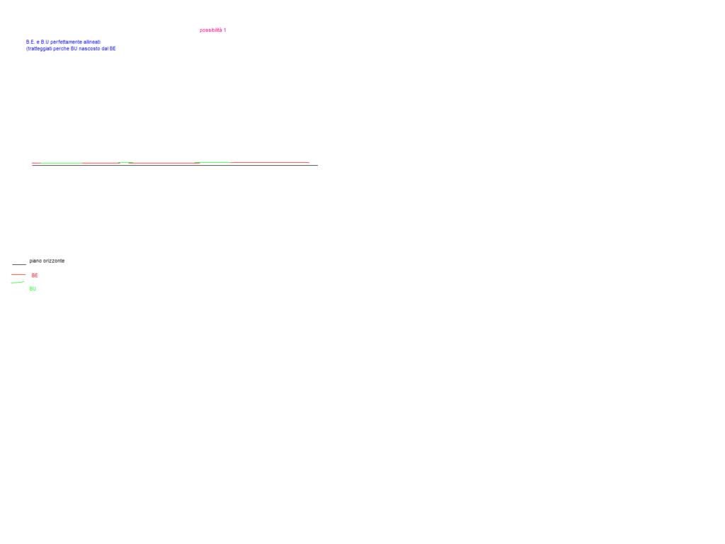

ciao a tutti,
mi rivolgo a tutti i costruttori balsisti, avrei un informazione da chiedere, sul progetto di jak-9 (allegato) (si ringrazia il creatore timo) nel costruire l'ala alla fine della centina la tronca bruscamente e davanti ci mette un listello,credo,(di balsa), la mia domanda è: è piatto davanti (non credo, se no "rovinerebbe" il profilo alare) oppure è arrotondato? se si di che dimensioni dev' essere? sul progetto è indicato come f11 ma sulle tavola in cui spiega le dimensioni dei pezzi non lo menziona quindi se sapete darmi una mano ve ne sarei grato
P.S. ho già chiesto info al costruttore ma non risponde
P.s.s non è la mia prima costruzione, ho già costruito in depron ma in balsa mai, e quindi questo genere di problema non mi si è mai posto
LINK alla discussione del progettista (che si ringrazia ancora)::: View topic - Jak-9

Se hai il progetto in scala 1:1, basta che misuri col righello sul progetto, no? Inoltre come si vede dalla sezione dell'ala, poi dovrai smussarlo carteggiando (dopo che hai completato la copertura).
Occhio che come prima costruzione ha una piccola difficoltà in più, il washout (la svergolatura delle estremità).

praticamente quando hai l' ala ricoperta di balsa, il bordo d' entrata ti resta tronco sulla verticale, misuri quanto è lo spessore e ci schiaffi un listello dello stesso spessore, o se sei fortunato direttamente un BE che poi adatterai!

ti conviene prendere un listello vero e proprio (non un bordo di entrata) dello spessore che trovi misurando col righello sul progetto, perché essendo l'ala rastremata, dovrai comunque smussare ed a quel punto ti conviene farlo bene. O meglio, ti converrebbe prendere una tavola dello spessore corrispondente alla dimensione orizzontale del listello che ti serve, e tagliata dell'altezza che salterà fuori quando hai finito la copertura.
Il washout è, appunto, la svergolatura delle estremità, non costruisci in piano ma alzando il solo bordo di uscita sull'estremità (come descritto anche sul progetto). Tutto un po' più traballante... ma fattibile.

allora grazie ai vostri consigli credo che per il BE ci siamo , ditemi se sbaglio
calcolo dal progetto quant'è la lunghezza del pezzo mancante e compro un listello QUADRATO e lo smusso io giusto?
ok, ora credo che il BE sia aposto ma il problema che mi ha fatto sorgere slow flyer ora rimane (io non lo avevo neanche considerato, quindi ti ringrazio di aver portato alla luce questo particolare)
questo washout (che se la misura sul progetto è riferito a quello dovrebbe essere di 5,5° giusto?) non o capito cos'è con precisione, non è che riuscireste a farmi un disegno così per capire, così se vedo che è una cosa troppo complicata neanche mi metto a iniziare i lavori
ma per caso è il diedro chiamato in altro modo? 1 altra domanda che sorge dalla mia ultima posta: il diedro ( se non è il washout) è 0 o no (quindi di quanto)
