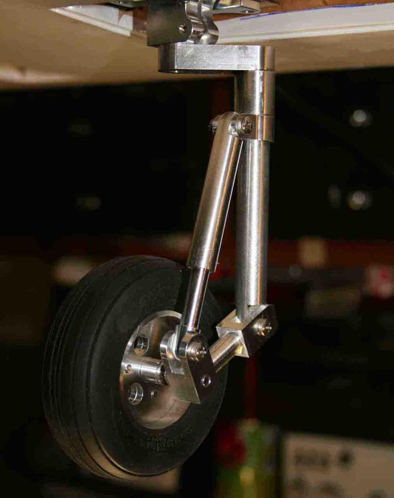

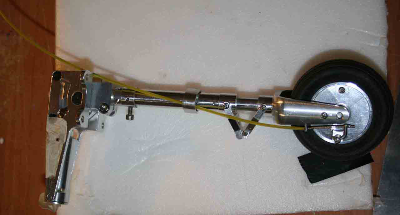

I carrelli (ovviamente retrattili) li abbiamo realizzati in ergal.
I cerchi, anch'essi in ergal sono predisposti inoltre per accogliere un impianto frenante.
L'RCV è una vera belva,al banco lo abbiamo provato con una 20x8 e tira vermente tanto; certo l'idelae sarebbe una tripala, ma , ahimè, l'sf 260 monta una bipala.

Ecco qui i carrelli autocostruiti
Siai Marchetti SF 260 EA colorazione-carrello-alare.jpg   Siai Marchetti SF 260 EA colorazione-carrello-anteriore-con-freno.jpg
diego80 non è collegato   Rispondi citando
Vecchio 13 novembre 08, 13:02   #30 (permalink)  Top
L'avatar di losisi
Data registr.: 05-05-2006
Residenza: Siena ( e sottolineo: SIENA )
Messaggi: 4.592
Originalmente inviato da diego80 Visualizza messaggio
belli ! davvero........anche la macchinetta o quella è commerciale ed hai fatto solo le gambe ?
