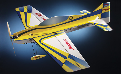

Se parli di modelli tipo questo sono shock flyer

sono modelli auto costruiti in depro trovi i piani su internet

depron
Si tratta di modelli in depron. Per farli volare all'interno dei padiglioni vengono costruiti con il depron da 3mm e rinforzi in carbonio ( non soggetti a turbolenze). Mentre per farli volare all'aperto si costruiscono con depron da 6mm e naturalmente rinforzi in carbonio

turbolenze
Scusami, mi riferivo ad assenza di vento o correnti. Il peso si aggira intorno ai 250-270gr tutto compreso
