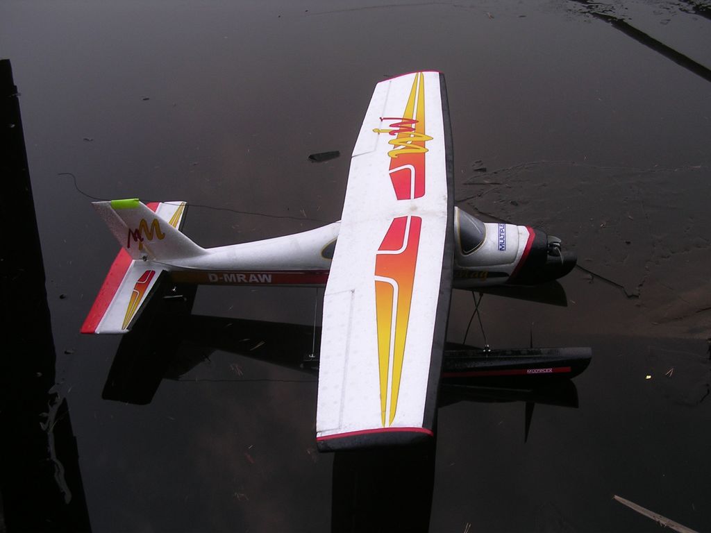

Finalmente Finito...ma Inutilmente!
..interessante il barchino in derapata!! (immagino non abbia chiglia, credo!).
Oggi finalmente sono partito per il collaudo...ma il lago era ghiacciato in buona parte!! l'ho "pociato" in acqua per vedere come galleggiava e gli ho fatto due foto, così in simpatia, giusto per ricoradrmi che ho buttato due ore di tempo per andare e tornare con il telecomando senza averlo usato!!
se non avevo istallato il timone dietro potevo provare sul ghiaccio, maaaa....
ora devo sol aspettare che si riempia qui attorno di neve, e poi lo valorizziamo.
...lascio le foto...per i curiosi...e per i tecnici (lo so, lo so, affonda troppo arretrato!)
Minimag + Scarponi = ????-dscn3074-1024x768-.jpg   Minimag + Scarponi = ????-dscn3071-1024x768-.jpg

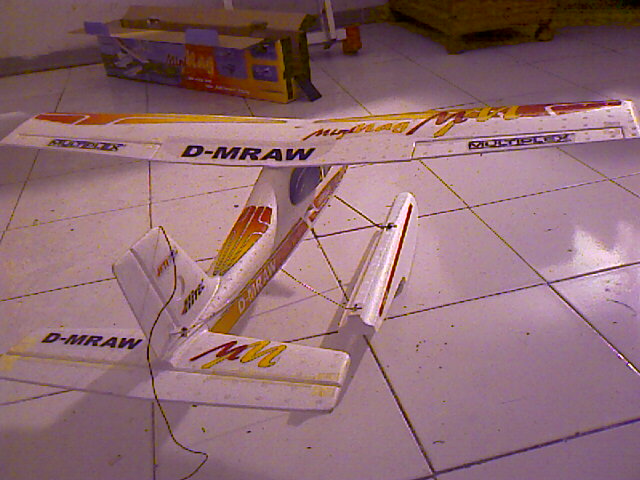

Ebbene si, anche io ho "riesumato" il sempre valido minimag in versione "galleggione" (è proprio il caso di dirlo stavolta :-) )
Consigli ulteriori oltre quelli già riportati in questo valido post?
Alcune note:
- ho seguito i suggerimenti del forum (in particolare del masali), non montando il timoncino, al contrario di quanto suggerito da multiplex.
- ho un brushless hacker A20-22L montanto con la cassa rotante all'esterno come si vede nella foto: nel caso di accappotamento e relatico "tuffo" in acqua del motore, cosa devo fare? Sciaquarlo con aqua pulita di rubinetto? Continuare a usarlo come se niente fosse?
- Dubbio apocalittico? il fatto che il filo dell'antenna fuoriesca dal modello e pendoli allegramente finendo nell'acqua da fastidio? Conviene legarla parzialmente attorcigliata alla fusoliera in modo che non resti l'estremtià penzolante?
Minimag + Scarponi = ????-200908130146_477.jpg   Minimag + Scarponi = ????-200908130147_478.jpg   Minimag + Scarponi = ????-200908130147_479.jpg   Minimag + Scarponi = ????-200908130147_480.jpg   Minimag + Scarponi = ????-200908130147_481.jpg
