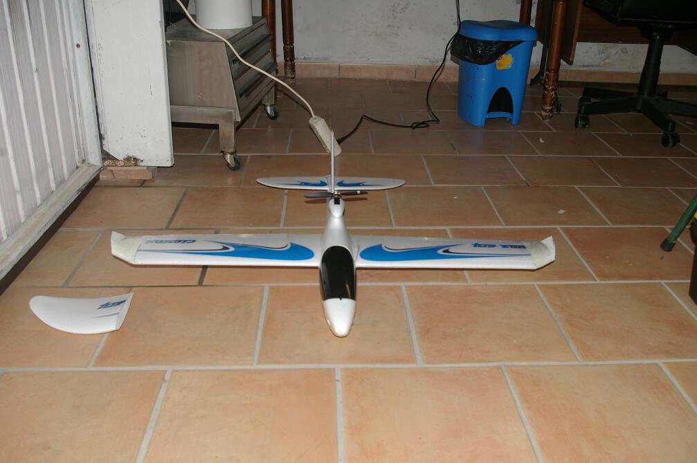

LoL, mi riferivo a Skyvo, che ha postato prima di te, e poneva il problema
del motore. Allora il primo esperimento sara' con le ruote dell'avistar che
ho gia. Siccome ho fatto un po' di confusione anche io chiamandolo
deproncino, parlavo di questo, in epo, le ali sono state asportate
"chirurgicamente" :
Fabio.
