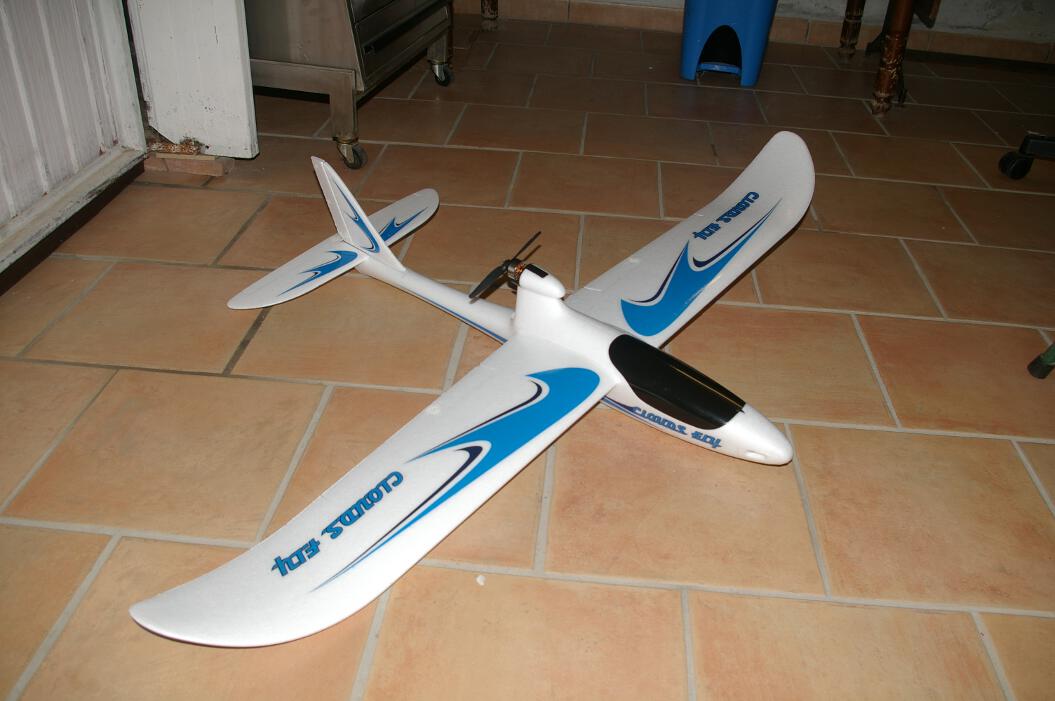

Comunque eccolo qua, vi diro' che non mi dispiace affatto:

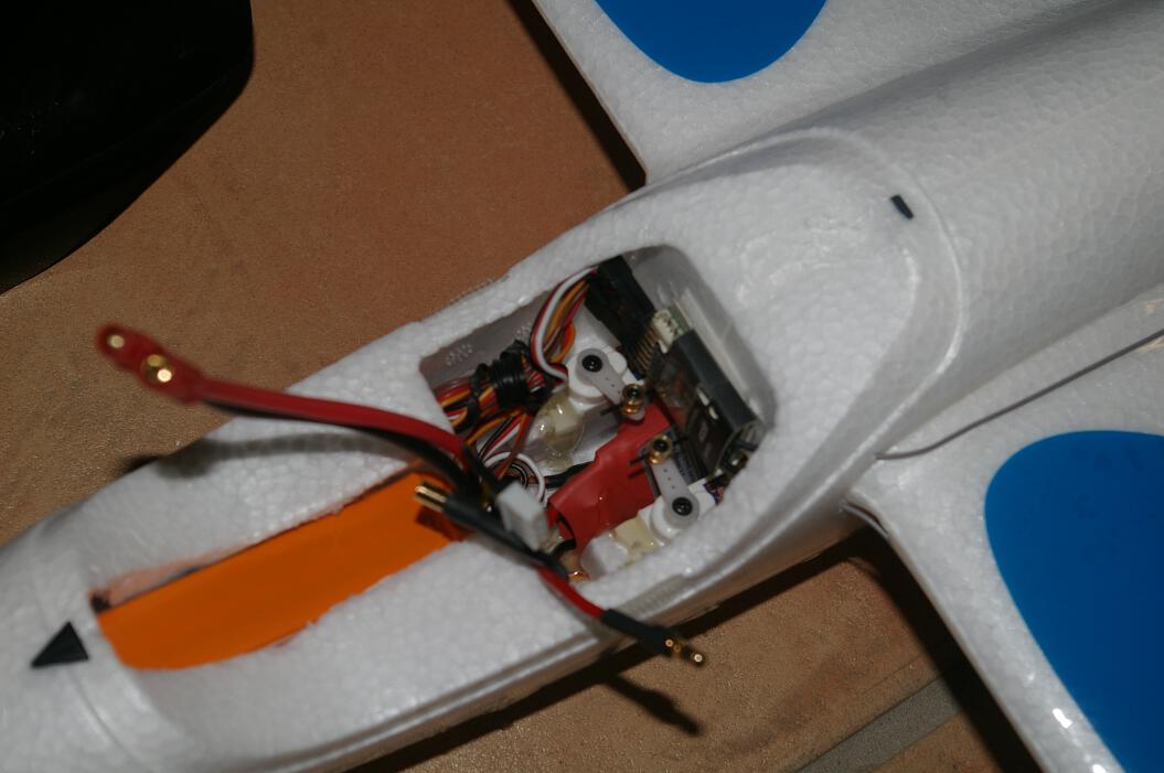

Servi, ricevente e batteria, ho visto che molti usano
un elastico per tenere la cappottina, ho inserito un paio
di striscette di velcro adesivo sui lati dell'alloggio della
cappottina per evitare gli elastici, spero che reggano:
Il "montaggio" (non me ne vogliate se definisco cosi' l'incollaggio
di 4 pezzi ;) ) e' stato molto pulito e rapido. L'elica inclusa
(5x5) mi e' sembrata molto sbilanciata, ho perso il bilanciatore
quindi per ora ho montato una 6x4 tgs che avevo per i profile.
A terra tira 20A precisi con una 3S da 1800. Ora prima di
schiantarlo per terra vorrei chiedere a chi lo ha usato
eventuali esperienze e consigli.

La batteria si incastra bene nel musetto, ma ho paura che
vada a spasso, la avete fissata in qualche modo?
O basta la pressione dell'epp per tenerla a posto?
Qualcuno ha provato la 6x4? Meglio ritornare alla 5x5?
