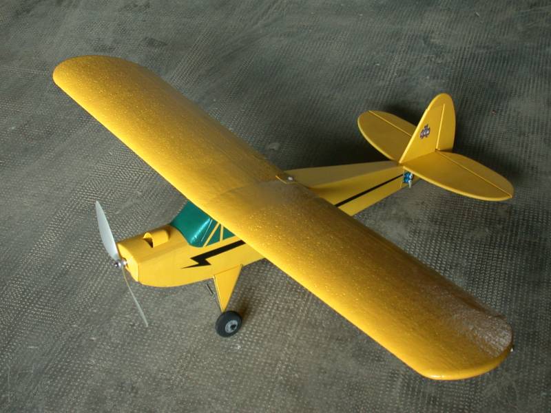

Buondì a tutti!
dopo vari inviti ho messo da parte e al sicuro il raven senza l'elettronica, ma è li pronto per essere tirato fuori non appena sarà il momento....
ok si passa a qualcosa di più semplice da far volare e la scenta ricaade sul protopiper di questa guida
a questo modello però voglio apportare delle modifiche, opinioni ben gradite a tal proposito:
1 - posizione dei servi
sono esterni e ho paura di distruggerli presto... mi piacerebbe metterli all'interno tipo raven
2 - l'ala
cmq vorrei avere un'ala con alettoni (magari con poca escursione) per prenderci la mano... anzi il pollice... e realizzare l'ala con le centine visto che non ho modo di tagliare con macchina cnc
ultima cosa dalla spiegazione non si capisce come l'ala viene fissata... io la farei mobile, stile albyone2 per poter inserire sotto eventualmente l'elettronica.
intanto comincio a stampare il progetto.
a presto

Nella foto l'ala è munita di alettoni ed è fissata con la classica vite in prossimità del BU e probabilmente tramite spinotto sul BE da innestare alla fusoliera.
Per quanto riguarda i servi esterni in coda ti posso assicurare che se arrivassi a romperli nella posizione in cui si trovano, la fusoliera sarebbe già andata a farsi benedire, quindi se li vuoi mettere dentro sarebbe solo per un fatto estetico, decidi tu.
Comunque, ottima scelta per cominciare.
Comm'è!??
Nel dubbio... VOLO!!! viva CORNIA

intanto grazie per l'approvazione.
vedo la vite, ma dal sito non è ben chiaro come fare... quando ci arrivo vi chiedo, e anche per i servi sull'ala non vedo dove inserirli...
gli alettoni a sto punto non capisco come fare... che dici seguo il modello albyone in questo?
per quanto riguarda i servi in coda, passi per la rottura totale prima di rompere i servi però anche l'occhio vuole la sua parte no?
bene allora parto con la costruzione centinata dell'ala.
