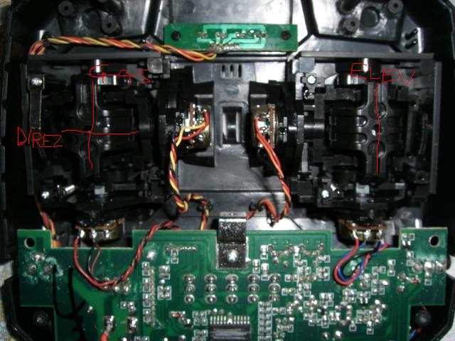

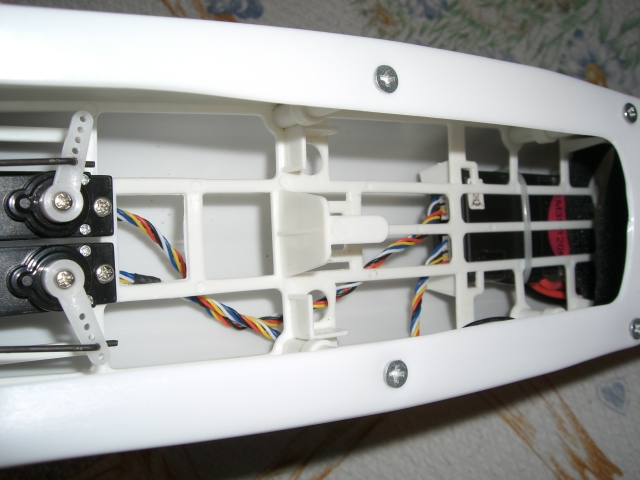

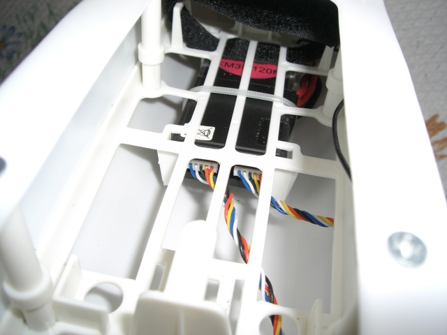

vi posto le foto.... cambiare la spinetta della ricevente ma dove la schiaffo?(non fate allusioni ) non ci sono altre slot per fare modifiche!
ecco sono rovinato!

ecco... andiamo bene! <_<
questo e il radiocomando naturalmente non ci capisco la stratosfera della mazza!
se è possibile vorrei mettere il direzionale (orizzontale) dove c'è l'elevatore (destra in foto verticale) e lasciare il gas da solo
(mi sa che spacco tutto e basta)

la ricevente non ha i classici connettori uni, inoltre ci sono 5cavi per ogni servo, molto strano. Il motore come è collegato? mi sembra strano che la kyosho venda roba con componenti simili.
per curiosità metteresti anche una foto della radio da davanti?

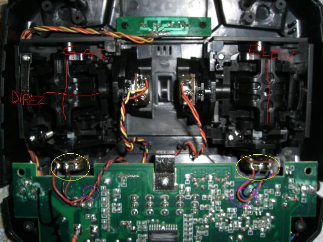

se te la senti dovrebbe bastare spostare i cavi che vanno al potenziometro di destra con quelli del potenziometro di sinistra (cerchiati in giallo). puoi dissaldare i cavi direttamente da lì oppure tagliarli un po' più distante (cerchio rosa) e risaldarli incrociati.

no credo che sarei capace a fare quel lavoro,meglio che lo fa un esperto
cmq grazie per la dritta

scusa ma sono andato a vedere ora il sito kyosho avevo in mente lo stratus "vecchio" , vedo che la radio è una perfex 3 ch , la kyosho si è alleata con i cinesi.......
tienila così che va bene stick di sx cabra e picchia , direzionale e motore sullo stick di dx

la radio è un tre canali e te la devi tenere così
