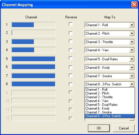

Salve,
Lo so che chiedo sempre la stessa cosa
ma sono peggio di un mulo
Ogni volta che formatto il PC e devo risettare il G3
mi scordo sempre come devo settarlo io ho una ver comprata
in America e quindi di default non è settata in mode 2
come solitamente io piloto e in inglese sono una vera schiappa
Mi date una mano da foto allegata mi dite in italiano cosa sono i vari comandi ho capito solo il trottle accelleratore
O magari se anche voi volate in mode 2 se m,i posta la medisica schermata cosi mi copoio i setaggi.
Mi serve anche per configurare quegli del elicottero.
Grazie
P.S mamma mia una vita per fare l' upgrade ma si possono salvare questi files o goni votla che si formatta si deve rifare l' upgrade con adsl ci ha mesos piu di un ora

Throttle = gas
Roll = rollio (alettoni)
pitch = cabra (elevatore)
Yaw = imbarda (timone)
Knob non lo so...

Ok perfetto gia con questi posso settare per l' aereo
se poi qualcuno sa dirmi glia altri cosi lo setto anche per l' elicottero.

Non ci sono i comandi per l'elicottero visualizzati in quello screen! Gli altri comandi sono:
smoke = fumogeno
dual rates = quello switch che su alcune radio permette di cambiare l'escursione di velocità (almeno credo, non l'ho mai provato sulla mia).
3 pos switch significa interruttore a 3 posizioni, sulla mia eclipse x esempio c'è ma, ripeto, non so di PRECISO a cosa serva, so che serve sempre per selezionare varie modalità di volo!
Ciao!
