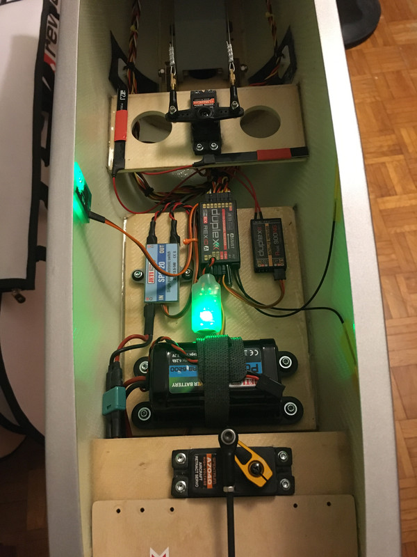

L'avatar di GiorgioDDT
Data registr.: 11-11-2013
Messaggi: 11.117
Immagini: 11
Impianto radio sistemato e pronto per un test di portata
Baricentrare ed è pronto al collaudo
