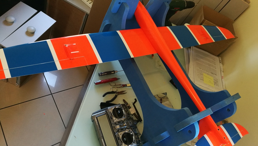

Rispolvero la discussione perchè, finalmente, tra mille impegni di lavoro, famiglia e soprattutto trasloco, avevo lasciato in cantina la scatola ancora imballata. Adesso, stando a casa in quarantena, ho dedicato un paio di giorni a questo modello.
Peccato che .... chissà quando potrò collaudarlo.
Sembra essere veramente valido a livello costruttivo e non poteva essere altrimenti visto il costo!! il motore tira che è un piacere, non ho ancora misurato gli assorbimenti ne pesato il modello in odv.
Spero di poter dare presto le impressioni in volo!
