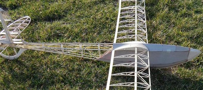

Ciao Oldone, il mio modello ha una apertura alare di 256 cm. ed è stato dotato di comando sul profondità e sul direzionale per renderlo RC. Infatti in tutti i regolamenti Old Time nazionali e internazionale sono permesse le modifiche necessarie a rendere il modello radio controllato e si possono modificare le strutture in modo darenderlo adatto a sopportare i maggiori sforzi derivanti dall'uso RC. Un modello da volo libero una volta rilasciato il cavo di traino non deve sopportare sforzi strutturali eccessivi in quanto libero di seguire il movimento dell'aria senza essere "forzato" a fare qualcosa di diverso, come virate strette in termica o picchiate forsennate per sfuggire ad una potente ascendenza. Quindi si possono rinforzare i longheroni, suddividere l'ala, se in un sol pezzo come in questo progetto, in due semiali e così via. Inoltre è permesso la variazione di scala per cui io ho ingrandito il progetto originale di 1,6 volte dato che ha una apertura alare di 160 cm. Basta rispettare la scala per tutte le misure lineari sicché il modello è uguale esteriormente all'originale solo più grande. Il mio poi ha le centine tutte alleggerite in compensato di pioppo. La struttura è bellissima e il peso finale è circa uguale ad una struttura con centine in balsa da 2,5mm senza alleggerimenti. Il modello della foto pesa meno di 1100gr in volo attrezzato con due servi classe standard, molto old time anche loro essendo dei vecchi JR507 e un servo tipo HS81 per il comando di sgancio avendo il gancio comandato via radio.

La struttura del tuo modello é qualcosa di fantastico, complimenti.
Che spessore hai usato per le centine in pioppo ?

Ho usato compensato da 3 mm in pioppo. la parte anteriore della fusoliera è ricoperta in compensato avio da 0.4 mm. Il modello è entrato nel fly-off all'ultimo campionato Europeo SAM RA ma non l'ho usato perchè una ventata malandrina me lo ha rovesciato rompendo il bordo d'uscita dell'ala e ho dovuto usare il vecchio EIK38 che comunque ha fatto il suo discreto dovere vincendo il campionato. Ma se avessi potuto avrei usato il T3-V che è più facile da pilotare in termica ed è capace di sfruttare anche lo zerino mentre l'EIK38 vuole delle condizioni più definite per esprimere il meglio. Le centine le ho ridisegnate perchè sono ottime per i colpi sul bordo d'ingresso ma sono un po' fragili a maneggiarle non avendo l'ala il Dbox. Le nuove hanno un traverso verticale tra il B.I. e il longherone oltre a due puntoni inclinati invece di uno per poter maneggiare senza patemi l'ala. La parte posteriore delle centine è rimasto invariato perchè sufficientemente robusto. Vedi il disegno in formato PDF allegato. Se lo dovessi ricoprire ora lo farei con del materiale termoretraibile trasparente per far risaltare la struttura che per me è molto bella, magari verniciando le centine e le ordinate in un colore scuro che si vedrebbero ancora meglio.
