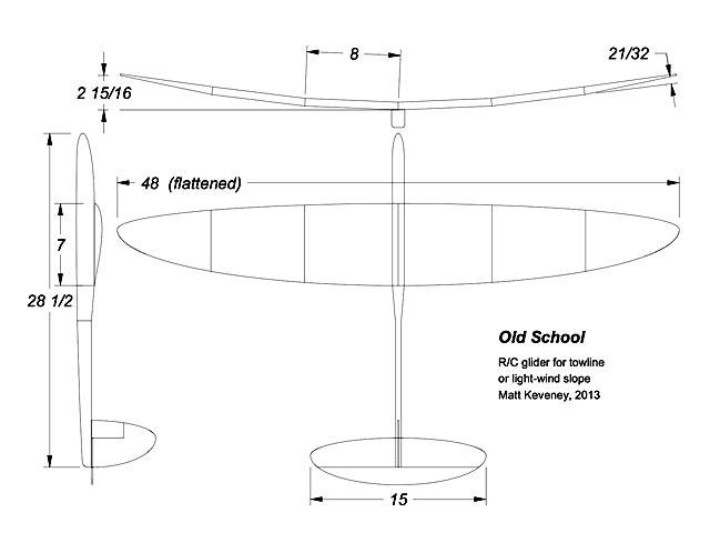

Vecchio 25 marzo 22, 14:11   #573 (permalink)  Top
Data registr.: 10-07-2009
Residenza: Trieste
Messaggi: 312
Dietro doppio o triplo
Ciao,
mi sto interessando a questo modello.
Mi piace molto, dalle forme vintage.
Non capisco il calcolo del diedro, perché a me pare che ce ne siano ben tre. Ma mi pare strano.
VOI come interpretate questo disegno ?
iulio non è collegato   Rispondi citando
Vecchio 25 marzo 22, 14:15   #574 (permalink)  Top
Gran Decapo
L'avatar di Ehstìkatzi
Data registr.: 18-03-2007
Messaggi: 14.606
Originalmente inviato da iulio Visualizza messaggio
Ciao,
Non c'è niente di strano, è un modello con 3 diedri, si usa specialmente nel volo libero.
Vecchio 25 marzo 22, 23:28   #575 (permalink)  Top
Residenza: Trieste
Messaggi: 312
Dietro triplo
Ciao Ehstikatzi,
grazie per avermi risposto e per aver messo il disegno.
Tuttavia, nel mio caso, la mia difficoltà è come utilizzare le due misure per realizzare 3 diedri.
Mi pottesti dire come procedere.
Grazie

Vecchio 26 marzo 22, 07:29   #577 (permalink)  Top
L'avatar di Clabe
Data registr.: 16-08-2007
Residenza: Perugia
Messaggi: 3.631
Ciao Ehstikatzi,
Grazie
A parte che l'importante é che i diedri siano uguali tra destra e sinistra poi se sono un poco piú o meno del disegno non dice nulla. Per farli si predispone un pannello della semiala in piano e l'altro lo si incolla interponendo uno spessore della misura indicata nel disegno. Puoi indifferentemente partire dal primo pannello o dal secondo; l'importante é che una volta predisposto sul tavolo delle battute di riscontro per azzerare il posizionamento sia del pannello che dello spessore, tu incolli sia la semiala destra che la sinistra; solo dopo aver incollato due panneli per ciascuna semiala riposizioni i riscontri e gli spessori per fissare il terzo pannello.
Claudio
"Il tempo non conta... conta quello che fai,
se lo fai bene!"
Clabe non è collegato   Rispondi citando

Vecchio 26 marzo 22, 10:03   #579 (permalink)  Top
Gran Decapo
Messaggi: 14.606
Ciao Ehstikatzi,
Grazie
Non so se sto ripetendo la stessa cosa detta da Clabe, non mi è del tutto chiaro il suo procedimento, ad ogni modo te la presento dicendo che sul disegno, come si vede chiaramente, ogni pannello dall'esterno ha il proprio diedro riferito al pannello interno adiacente. Detto 1 il pannello esterno,2 l'intermedio e 3 quello interno si procede fissando sul piano il pannello 2 e incollando l'1 con l'altezza della sua estremità indicata sul disegno e riferita al piano . Fatto questo si fissa il pannello 3 e si incolla il blocco 1-2 anche questo con l'altezza indicata che, stavolta, è riferita al termine del pannello 2 . in questo modo si completano le due semiali che andranno poi unite fissando i relativi terminali interni sul piano e spessorando le estremità esterne del pannello 3 all'altezza indicata.
Capitto mi hai ?
Vecchio 26 marzo 22, 11:22   #580 (permalink)  Top
Residenza: Trieste
Messaggi: 312
Diedro
Ciao,
Saluti a tutti. Grazie a tutti VOI X gli interventi..
Capito ti ho !!
