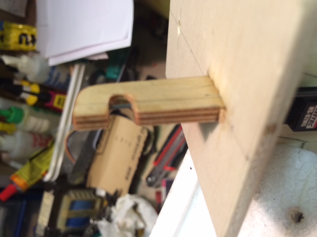

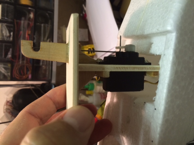

Salve ragazzi,
dopo un lungo periodo di fiondate......... e di problematiche inerenti alle stesse,tra cui
usura dell'elastico/rottura, recupero dello stesso e spesso grande "impicment" tra cavo trecciato, erba, arbusti presenti in tutti i campi di volo, con questo
risultato: grossissima perdita di tempo tra un lancio e l'altro.
Purtroppo.
Il tutto ora è stato ovviato anche "snaturando" un pò il proggetto con l'aereotraino elettrico.
Cosa abbiamo fatto:
si prende un polistirolone che non manca mai, con apertura alare dai 120/140
biciclo, (lo preferisco) un motorello potentino
Si crea un' accrocco che con un servetto(io ho usato HS 82 MG) fa da sgancio del flio di traino ed il gioco è fatto.
Sullo stregone abbiamo applicato uno streps sotto il naso per una lunghezza di circa 5 cm. (la parte più dura)
Di conseguenza su cavo di traino quella morbida.
vi allego delle foto dell'ultimo trainatore modificato.
ciao Fabio

ultima foto
Spero sia chiaro..

Chiaro, è chiaro!
Sullo SportCub del fratellino però abbiamo una complicazione. Il gruppo "servo/rinvii" dei flaps sta proprio in mezzo ai piedi a complicarci la vita.
L'unica via d'uscita, consiste nel rivedere la posizione del servo flaps, tra l'altro poco sicura perché fissato con colla termofusibile in un recesso delle semiali, quindi vedo bene la soluzione di tagliare una basetta di compensato avio dove montare i due servi (sgancio e flaps) da infilare ed incollare verticalmente tra le due semiali non più separabili nella versione flappata, per via del rinvio ad "Y" che trasmette il moto del servo ai flaps.
Stasera si opera...

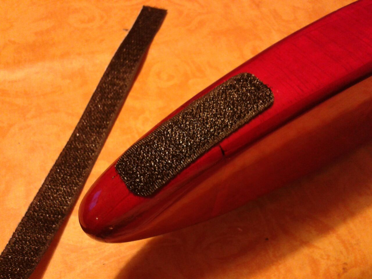

posizione del velcro o streps
ecco qui uno stregone con strep
