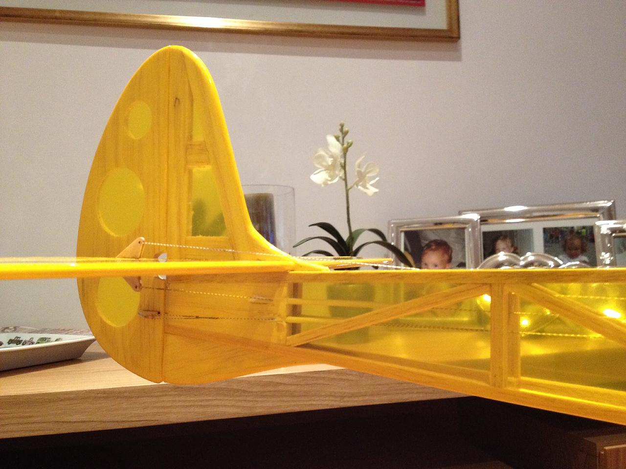

per farlo bicolore hai sovrapposto il termoreteaibile?
complimenti per la realizzazione!
Cosa ti serve in particolare....???

Originalmente inviato da porcu69 Visualizza messaggio
ciao Valerio fai una foto, se e quando puoi, ai comandi?
Grazie per gli immeritati complimenti, ancora lo devo collaudare, per il rivestimento ho approfittato della struttura per sovrapporre i colori, per l'ala il doppio colore è solo sull'intradosso visto che il longherone sfiora solo li. Allegato 294593Allegato 294594

intanto grazie a Valerio e Fabio per le foto
Valerio ha impiegato un cavetto per il vvc, tu Fabio che hai utilizzato?
con i push-pull sono abituato con i direzionali degli alianti......un pò più grossi....ma se uso il filo per rammendare che succede?
Troppo fragile ed elastico, ho provato con del multifilare in Dacron da 20 libre (da pesca) ma a colpa dei polpastrelli pieni di ciano non riuscivo a fare i nodi, al duecentesimo tentativo ho preso del filo di acciaio da ,20 per VVC e via ;-)

Talking io ho fatto così...
Se può essere utile, anziché fare i nodi, visto che avevo anch'io strati di colla su dita non proprio da fata, ho utilizzato il vecchio trucco dello spezzoncino di tubetto di alluminio/ottone posizionato alla base del cappio e schiacciato a morte con le pinze.
Poi una goccetta di ciano che non guasta mai. Funziona molto bene con cavi trecciati.
Pare che tenga.....
