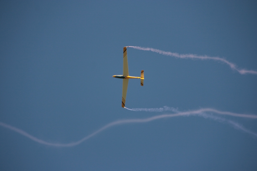

PARTI DA LI'.....
modello picchiato, modello salvato....
poi con le prove dell'affondata e del volo rovescio ti sistemi....
metti due fumogeni e......
