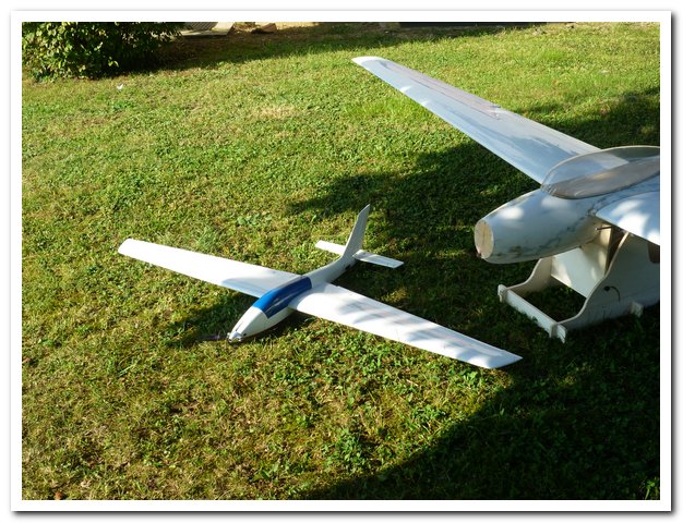

Ciao a tutti i foxeristi ,sono in procinto di rifare il fox che avevo distrutto in primavera per iterferenza il progeto di base è quello di Giulio Cornia (Mitico)per intenderci ,in depron(fatto e prima virata disintegato ...ma ho visto delle potenzialita ec..) , poi da me costruito in stirodur e rivestito in obece, e anche motorizzato (un piccolo mostro di precisione e di velocita ) vi interessa saperne di piu'?
