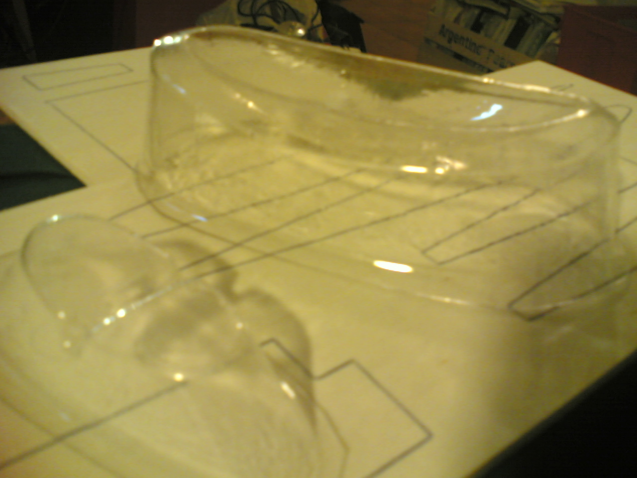

Ciao a tutti, mi ritrovo tra le mani un Foxettino, 220cm di apertura, di fabbricazione artigianale tedesca. Preso su Ebay.de l'anno scorso (mi pare che qualcuno del forum ha preso un Salto dallo stesso venditore). La qualità è buona, ma il kit è spartano, soprattutto nelle istruzioni, che mancano del tutto. In particolare, ci sono dei pezzi che proprio non riesco a "decifrare"... chi mi aiuta?!? Prima foto: nella scatola c'era una piastra di compensato con disegnati i pezzi da tagliare. OK, dunque, i profili servono a bordare alla radice delle ali, poi in alto il pezzo grande è la piastra per i servi in fuso e... il resto che cavolo è?!?!? Mi riferisco alla piastrina in basso a sinistra e al pezzetto in alto a Dx del pezzo in alto. Ma anche gli altri pezzi, non so dove vadano. Seconda e terza foto: ci sono questi strani accessori, tre pezzi (ce n'erano due set). Una "spina" e due boccole, una libera e l'altra con un sistema di bloccaggio a clip per la spina. La spina entra durissima in quest'ultima e se fatta entrare nelle clip non credo si possa più estrarre. La mia ipotesi è che sia un sistema per il bloccaggio "aggancio-scancio" delle ali, ma non ho idea di come installarlo. Ultima foto: ci sono due parti termoformate. La più piccola è per il carrello anteriore, calza alla perfezione nella sede nella fuso, c'è il segno del mozzo, ecc. ma quella più grande??? sembra un piccolo bidè ... che sia il cesso dell'aliante?? Speriamo di risolvere tutti questi piccoli misteri!!! Ciao, ^Merengue^ |

ma è per caso un kit ti Rippin (http://www.rc-tronics-topp-rippin.de/)??? Era da un po' che cercavo info sui suoi kit... in particolare del Ka6E da 420cm. Secondo me il "bide" è il sottocappotta.... Simone | |

no no, il bidè è proprio il bidè,e gli aggegi in plastica sono delle cariche chimiche per dissolvere "roba grossa" se si è mangiato pesante.IO lo metto su tuttti i miei alianti... Ho sentito dire che presto sarà sulle produzioni di serie tipo rosenthal,let,... |

Se non sbaglio quelli in foto 2 e 3 sono i multilock della Multiplex, servono per fissare le ali. Il pezzo in basso della prima foto potrebbe andare in corrispondenza del portabaionetta. Il pezzo in alto a sinistra potrebbe andare da qualche parte nella deriva per tenerla in forma... i pezzi in basso a destra sembrano due tronconi di centine... boh?

Grazie per le risposte.... continuerò ad indagare! Un'altra info: il piano di coda (profondità) è un blocco di balsa pieno spesso circa 1cm, sagomato solo in pianta (e neanche tanto, visto che ci sono i terminali sono da incollare). In teoria bisognerebbe sagomarlo in maniera da creare un profilo, ma qualcosa mi dice che viene fuori un pastrocchio . io avrei questa idea: disegno due naca 0013 (o simile) con profili, di corda pari alla "corda" del blocco, faccio due "dime" di compensato e le attacco ai bordi del blocco, e alla fine attacco i terminali (sempre blocchi di balsa pieno sagomati in pianta) e inizio a sagomare... così dovrebbe venire una roba umana...mi sa nelle intenzioni del "costruttore" bisogna solo stondare anteriormente e di lato i blocchi, dopo averli incollati... rabbrividisco al solo pensiero ... PS: Doc, puoi darmi delucidazioni su questo "miltiplock" multiplex?! ^Merengue^ |

Approposito, cosa intendi per "sottocappotta"? forse la cabina? quella c'era già, è un altro pezzo. PS: Ci sono nuovi intriganti misteri! C'è un quadrello di balsa 15mm x 15mm x 10cm che è troppo corto per fare da supporto al timone... a che servirà? Boh... io faccio come Mucciaccia... lo ricopro di colla VVVinilica e lo getto via!!! ^M^ | |
