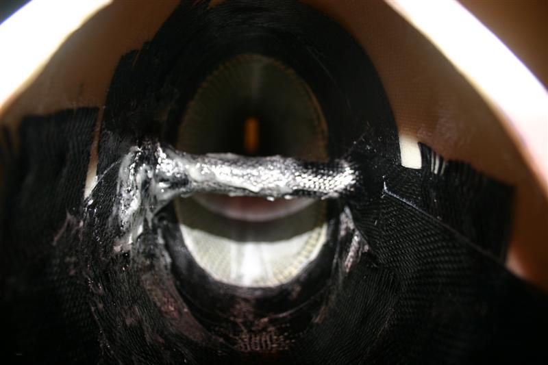

continuo da questa precedente discussione http://www.baronerosso.it/forum/aero...-stingray.html che ho fatto chiudere per continuare qui sulla costruzione completa dello Stingray. proseguono i lavori. ho baionettato le ali alla fusoliera.perfettamente allineate.il fodero è fatto con UD di vetro avvolto attorno alla bionetta precedentemente trattata con distaccante e avvolto poi in una calza di carbonio. successivamente a colpi di mazzetta e bestemmie ho battuti fuori la baionetta. poi ho dato dei colpi alla testa della baionetta per farci un pò di bava e grattare bene dentro il fodero in modo da farlo scorrere senza aver gioco. ho quindi messo la baionetta sulle ali allineandole e bloccandole e dandogli un pò di diedro (1 cm per ala come suggeriti da Grande Capo).fatto poi abbondante pappetta di resina e fibrette tagliate e riempito per bene la cassetta portabaionetta. il fodero in fuso è bloccato con nastro UD di carbonio e pappetta di resina e fibre.solo sul lato sx per ora.oggi "pappetto" per bene anche il lato DX. qualche fotina.

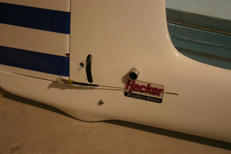

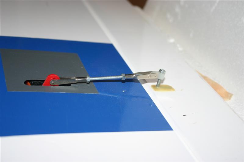

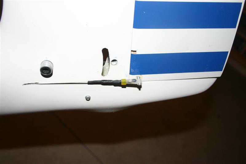

i dubbi continuano e spero nel vostro aiuto per farli sparire. per fare il movimento nel direzionale io faccio col solito sistema del tubetto (ottone?) bloccato tra direzionale e legno opportunamente sagomato dove poi dentro passa il tondino in acciaio.faccio poi qualche intaglio e ci infilo le squadrette che poi andranno bloccate alla fuso.Quante ne faccio?penso 3 siano sufficenti. 3 mm di diametro per il tondino in acciaio bastano?cè qualche altro sistema per fare l'accopiamento timone-fuso?chessò tramite cuscinetti o altro.. per fare il movimento faccio come quello di Tarter che sono andato a spiare tempo fa. che vedete nelle foto.stessa cosa dicasi per alettoni e flap. altro dubbio... come fate a fare il "becco" nella parte alta del timone?quello che va sopra alla fuso per capirci.blocchetto di balsa sagomata a manina e poi incollato e fibrato al direzionale? so che per alcuni sono domande stupide ma sono ancora un principiante..

User | Citazione:
e per il becco del timone che mi racconti??

User | Citazione:
in un campo volo..in una pista per macchinine..in un negozio di modellismo..in qualche ferramenta..in qualche vecchio servo...su internet...la togli da qualche apparecchiatura rotta... insomma..un pò dappertutto!

06 gennaio 09, 14:47 | #6 (permalink) Top | |
Gran Decapo Data registr.: 18-03-2007
Messaggi: 14.557
Ho usato un filo di acciaio da 0,8,ma va bene tutto. In pratica dipende dalla guaina che mi trovo sottomano quando faccio il lavoro. | |
