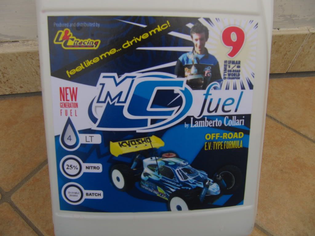

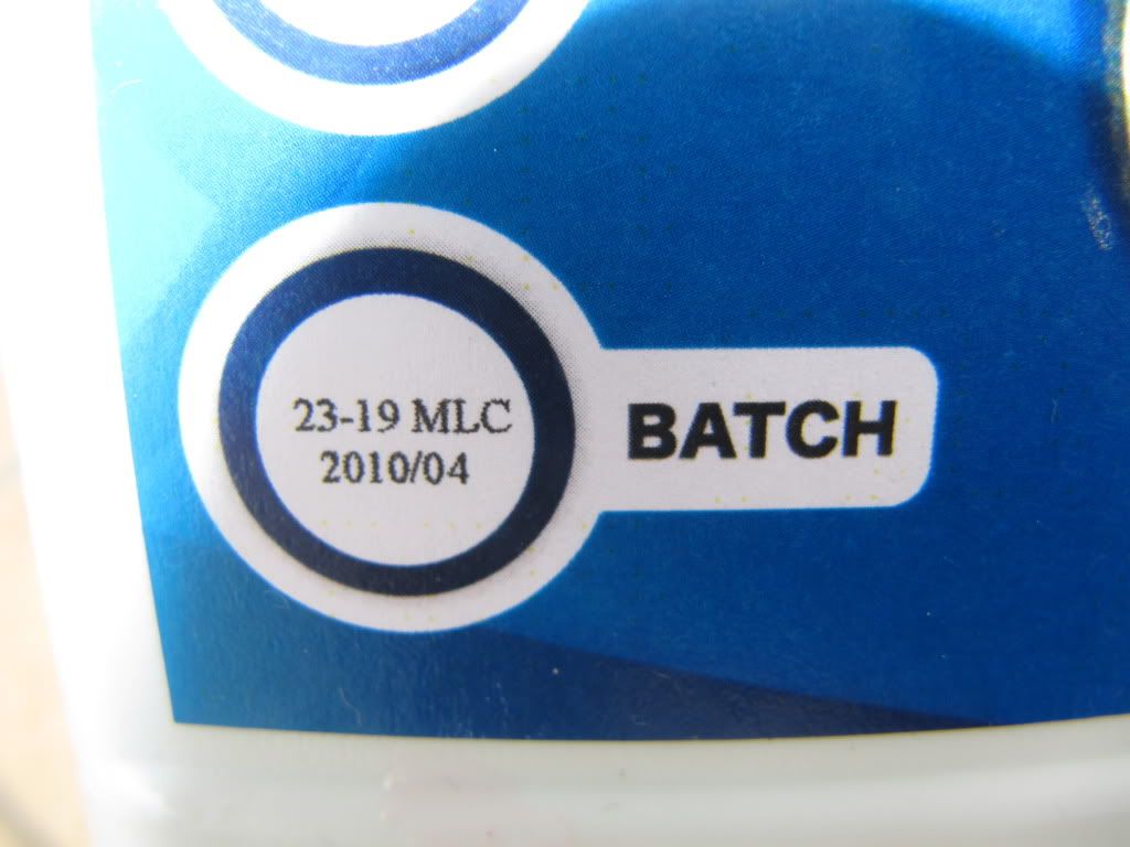

Caro giacomo ti ringrazio del consiglio, ma l'esame di coscienza lo dovremmo fare un pò tutti allora:
Visto tirato in ballo mi permetto di chiarire alcuni piccolissimi dettagli:
1 Il Batch in questione è stato prodotto Mercoledì 10 Dicembre 2009 alle ore 10:21 con una temperatura esterna di circa 8/9°C e nello stesso laboratorio di sempre con le stesse apparecchiature. Da scheda di lavorazione apprendo che quel batch è stato prodotto per un totale di 330 Litri imbottigliati in 60 pezzi da 4 litri e 90 pezzi da 1 litro.
2 Preciso che ad oggi NON abbiamo avuto nessuna e dico nessuna lamentela inerente a quella produzione.
3 Ringrazio l'amico Pacittone e confermo che l'unica fonte di produzione della MLC Fuel è la mia azienda
4 Per tutto il resto a riguardo del carburante da OFF Road purtroppo noi NON abbiamo Mastercard ma Egidio Vergadoro, sarebbe inopportuno e superficiale controbbatter al suo scritto, non fa una piega.
5 Per tutti gli utilizzatori dei NS prodotti per ogni eventuale problema o spiegazione potete rivolgervi a: support@lc-racing.com
6 Visto che ci sono voglio confermare che la L&C Racing si avvale della collaborazione tecnica dei carburanti delle seguenti ed uniche persone:
On Road: Lamberto Collari
Off Road: Egidio Vergadoro
Heli: Luca Invernizzi
Flight: Luca Invernizzi - Matteo Brini
oltre ovviamente al nostro nutrito parco piloti.
Mi scuso per l'intervento ma visto interessato era dovuto.
Un ringraziamento in primis a tutti Voi utilizzatori dei Nostri prodotti e poi avviamente a quelli che partecipano attivamente dal lato tecnico e sportivo a rendere competitivi i prodotti MLC Fuel.
Cordiali saluti
Raffaele Pepe
La lamentela era valida qualora fosse stato vero che il batch era difettato...
ma ad una risposta così esauriente non posso che inchinarmi!Complimenti non sono molte le ditte che offrono questo supporto e sono attive nei forum, gli utilizzatori si sentono così supportati.
cordiali saluti

Carissimo Raffaele... ora lo si può dire noi non ci conosciamo... infatti più volte sono stato additato di essere in affari con te... la Mlc è la benza che preferisco e consiglio sempre a tutti... e quando mi dicono che costa cara rispondo di prendere la tanichetta da 4 litri e che un paio di euro in più son ben spesi a fronte dei vari benefici...
chiedo scusa se ho sollevato un polverone ma da quello che ho capito esiste una certa differenza tra la vecchia MLC e questa nuova off ... dovrò vedere di affinare la carburazione ... magari mi servirò dell'aiuto del buon Carlo Sommella un amicone...
