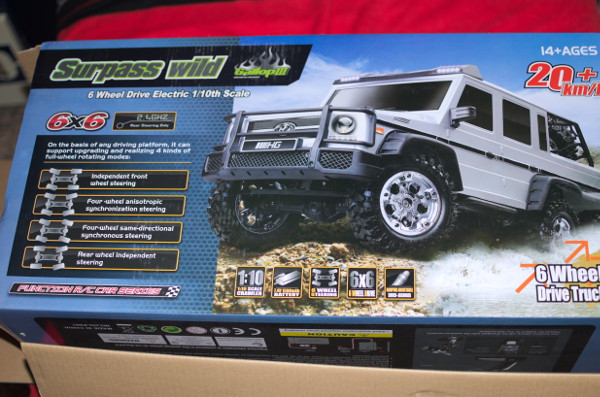

Il modello è proposto in versione RTR, ossia con tutti gli accessori necessari per utilizzarlo da subito, quali batteria, caricabatteria da muro e radiocomando.
Sono presenti i manuali cartacei che includono anche l'esploso delle parti meccaniche. E' fornita anche una bustina con alcuni accessori quali una chiave simile a quelle Tamiya per i dadi di varia misura, pignoni addizionali (di serie è montato uno da 28 denti) e supporti per regolare gli ammortizzatori.
