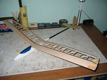

Qualche anno fa un articolo su una rivista inglese di modellismo su cui spiegavano come rivestire le ali di modelli da volo libero con mylar finissimo mi ha dato l'idea e mi sono messo subito all'opera. Ho trovato del film di poliestere usato per confezionare un panettone natalizio ed ho fatto le prime prove su una vecchia ala centinata.
Il risultato è stato super mi sono ritrovato con uno spezzone d'ala perfettamente rivestito con film trasparente pieno di tanti piccoli alberi di natale, il miglior regalo dell'anno!!!
Ricercando un po' ho trovato che questo tipo di film (poliestere 100%) viene usato in abbondanza e con diversi disegni e colori dai fioristi per confezionare i mazzi di fiori.
Trovato il film mi ci è voluto un pò di tempo e di prove per trovare la colla adatta e la tecnica giusta per fare un buon lavoro, ma il risultato è stato notevole.
Ho approfittato del rivestimento delle ali del mio nuovo DLG (i più esperti di DLG non si scandalizzino, ma essendo il mio primo dlg ho preferito costruirne uno centinato con progetto trovato in internet gratuitamente www.pldaniels.com/flying/models/qfii/ in modo da imparare la tecnica di lancio ed in futuro fare qualcosa di più evoluto) per fare un manualetto d'istruzioni su come rivestire le ali dei modelli centinati in maniera "professionale" spendendo veramente poco.

Dovevo proprio coprire una ala in polistirolo quando ho letto questo articolo. Sono andato a cercare il materiale da vari fiorai, ma ho trovato solo dei film trasparenti. Sono andato da un grossista (Pisotti di Milano) li ho trovato alcuni fogli di plastica ma non poliestere, Ho visto dei fogli di polipropilene, alcuni argentati colorati, ma non essendo sicuro che non disturbi l’antenna che metto nella ala avendo la fusoliera con canna da pesca in carbonio, non li ho presi, invece ho preso questo che vedete nelle foto.
Ho spruzzato una striscia di colla 3M77 sulla superficie inferiore della ala a cavallo del longherone e sulla piega del diedro e ho avvolto la ala partendo dal longherone inferiore. Dopo il giro completo in un foglio unico ho fatto circa 1cm di sopraposizione spruzzando nuovamente la colla sul film. Sulla giunzione ho messo una striscia (5cm) di nastro adesivo fibrato di rinforzo strutturale (Forse avrei dovuto metterlo prima della plastica e sulla giunzione mettere il nastro adesivo in alluminio - antenna). Dopo che ho teso il film con ferro da stiro, alla corrispondenza del diedro ho messo un giro di cintura di nastro adesivo per evitare che si stacchi il film per la tensione longitudinale.
Ecco il risultato, come la prima esperienza non è venuto male no? Avevo dubbi sulla proprietà del film in polipropilene, ma funziona benissimo. STAR-Filcas: Nastri, Fiocchi, Carte da regalo, Shoppers, Articoli per decorazione - Nastrificio
