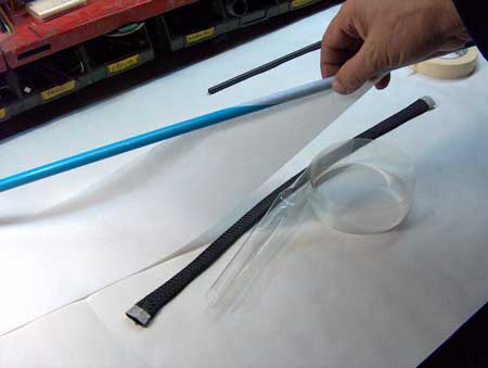

Dopo averne realizzati alcuni con il controstampo, peraltro ben riusciti, ho trovato una soluzione più semplice e rapida che nulla toglie alla qualità
I trucchi per riuscire bene nell'intento sono due:
1) Rivestire l'anima (un pezzo di canna da pesca) con una spirale di carta da forno.
2) Usare un tubo di termorestringente per serrare la calza sull'anima.
Materiale necessario:
- Una canna da pesca o un cono a piacere come anima
- Carta da forno
- Termorestringente da 3.5 cm. possibilmente trasparente (meglio se un po' più stretto)
- Calza di carbonio
- Resina
Preparate un trapezio di carta da forno ed avvolgetelo a spirale ben stretta sull'anima, fissandolo con un po' di nastro adesivo.
