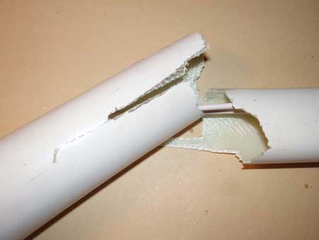

Con questo articolo non voglio introdurre una qualche tecnica innovativa o particolare ma solo portare testimonianza di un lavoro eseguito di recente e da cui spero qualcuno possa trarre spunto.

La fusoliera del modello di un amico a seguito di un violento atterraggio ha riportato lesioni varie in zona capottina e troncamento del trave di coda; nelle fotografie seguenti si possono apprezzare i danni più rilevanti.
