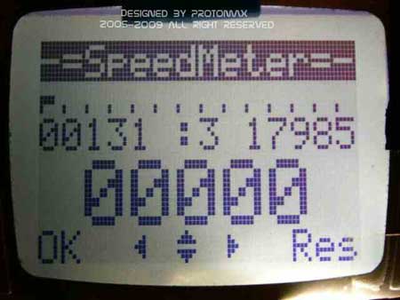

sono riuscito a settare i fuse del uC e ora funziona quasi alla perfezione a parte un disturbo al display che potrebbe essere difettoso devo trovare un Nk3310 e provarlo.
Purtroppo non riesco a caricare il firmware 1.5 cioè io programmo il chip ma poi il protometer non si accende più.
Commento postato da Digio il 01 December 2008 alle 13:50
Ho risolto il problema del monitor, lo stampato è girato nella zona del connettore del display ho girato i contatti e si accende.
Programmando il protometer con il firmware 1.4 si vedono le prime schermate sballate nella metà in basso del display e non si riesce a spostarsi dallo speedmeter.
Temo ci sia un problema nella programmazione con Poniprog considerato che scrive fino al 55% poi salta subito alla verifica.
Commento postato da Digio il 18 November 2008 alle 20:39
Ho appena completato la costruzione del protometer e l'ho programmato con il firmware 1.4 però potrei aver fatto degli errori nella programmazione perchè il bootloader risulta vuoto in ponyprog.
Lo strumento collegando la batteria da 9v non da alcun segnale.
