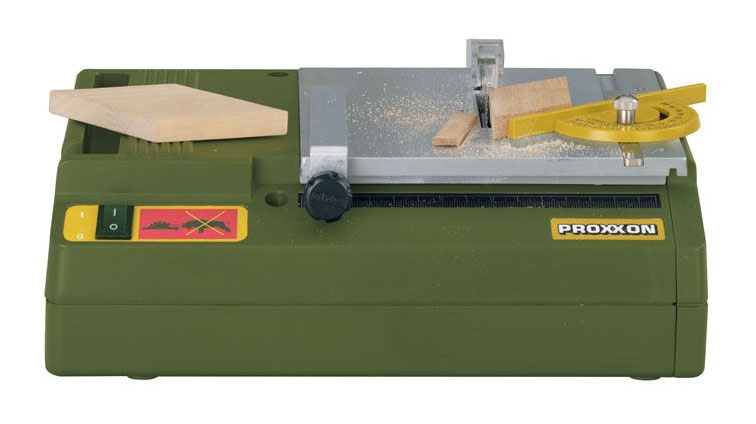

Io uso questa: listelli perfetti al 100%
[IMG][/IMG]
è una spesa ben fatta e serve a molte altre cose in campo modellistico. Su Banggood ce ne deve essere un clone più economico.
