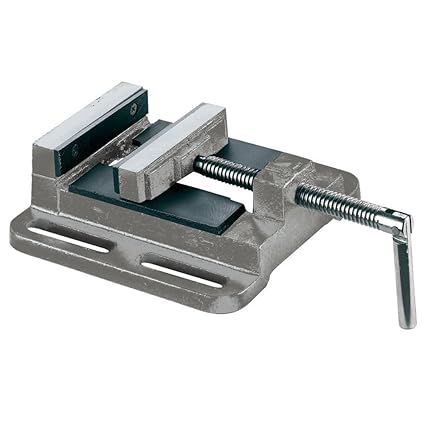

https://images-na.ssl-images-amazon....sL._SX425_.jpg
Una come questa e passa la paura. E' come la mia, ho un trapano simile al tuo.

Questo tipo di morsa è fissa; e comunque ce l'ho gia'; chiedevo una morsa a croce..

Era in risposta a dooling che ha inviato la foto di una morsa semplice, non a croce.
