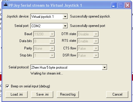

Allora,ho costruito il cavetto!
Passando alla parte software...problemi!
Con la 6ch e porta parallela,ricordo di averci messo un attimo,forse perchè(se ricordo bene),ho creato direttamente una LPT senza tanti giri.
Con questa 4ch sto avendo problemi(sempre che non sia il cavetto a non funzionare!)
Illustro la procedura che ho seguito oggi,magari qualcuno puo dirmi se e dove sbaglio.
In configure joysticks/add/configure new control in parallel port ho inserito "virtual joysticks".
Clicco su ADD e mi trova il driver e mi crea un "PPjoy virtualjoystick 1".
Dopo di che vado nel menù di ppjoy e mi apro PPjoyCOM,da qui non so più muovermi!
Vorrei andare per tentativi!
Ma come si da l'OK?!
Se clicco su "Load .ini" mi vuole far aprire un file
Se clicco su "Save .ini" mi vuole far salvare un file
Se clicco su "Record log",anche qui,mi vuole far salvare un file
Ma non dovrebbe esserci un tasto OK,per confermare le scelte?!
Fulvio
p.s. Comunque se accendo la radio,qualcosa cambia,forse il cavetto funziona,in serial port COM1 leggo "reading serial stream".
Invece in Serial protocol leggo "invalid Sync byte 0...
se sposto in Aerochopper serial leggo "tryining to synchronise stream".
Non è che ci sono vicino?
Ho seguito tutti i passaggi, e ppjoy mi da la schermata che allego sotto.
Cosa vuol dire? ci sono vicino oppure la mia radio fà parte dell'altro tipo ....quella che non funziona (che hai letto su un sito straniero)?
..Sto perdendo le speranze....

Originalmente inviato da Lukifero
In effetti dalla schermata sembrerebbe che la porta com sia aperta, ma resta in "waiting for serial input"..quindi qualcosa non funziona! Sicuro di avere selezionato la COM giusta? La radio è accesa e con le batterie cariche? (la mia se ha le batterie un pochino più scariche del normale, non funziona col sim!)
Inoltre..se le saldature le hai fatte tu, puoi anche provare a rifarle..2 connettori = 4 tentativi nella peggiore delle ipotesi! 4 tentativi implicano che provi le varie combinazioni di saldature vista da un lato e viste dall'altro..
Che RS232 usi? quella "piccola" a 9 pin o la seriale estesa? Le estese hanno problemi e rompono..fortunatamente sono quasi morte del tutto..

Funziona!!!
....FUNZIONA!!!
...Funziona perfettamente.
Il problema era la porta com. Mi dava ok, ma si vede che non funzionava qualcosa.
Gli ho aggiunto una porta com che avevo, e mi ha riconosciuto subito la radio.
