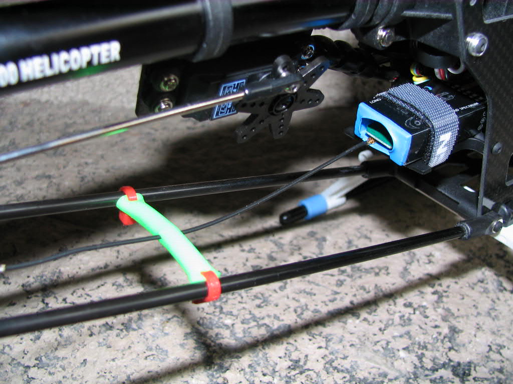

Dopo che tutte le prove che ho fatto le quali hanno dato esito molto positivo, pubblico le foto dell'istallazione della ricevente sul mio T-rex 500.
Vedo comunque che in italia ancora siamo in pochi ad usare questo sistema, ma sono sicuro che molti di voi aspettano il pacchettino...
Corona 2,4 Ghz-img_4351.jpg   Corona 2,4 Ghz-img_4348.jpg   Corona 2,4 Ghz-img_4347.jpg
