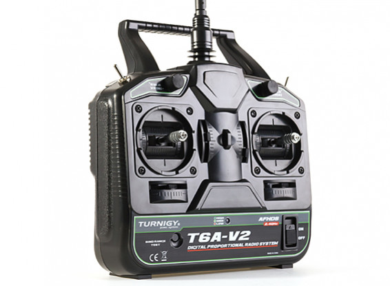

Avete ragione, vi mando una foto.
Il modello è questo:
Turnigy T6A-V2 Mode 2 AFHDS 2.4GHz 6Ch Transmitter w/Receiver
senza display e senza manuale.

Windsurf mi ha preceduto per il manuale.non è uno dei modelli di radio che pensavo,dal poco che ho letto sul sito si hobbiking quella radio si può programmare da PC.probabilmente serve un cavetto apposito,che non so se va acquistato a parte o te l hanno dato in dotazione con la radio.
A sto punto valuterei davvero di sostituire i potenziometri con 2 interrutori a 3 posizioni.
Abbinati a 2 interutori elettronici tipo questi he ti allego avresti la possibilità di comandare ben 4 dispositivi diversi,ovviamente solo on/off..
https://www.amazon.it/HUAYUWA-Teleco.../dp/B0BRXRQ1XS

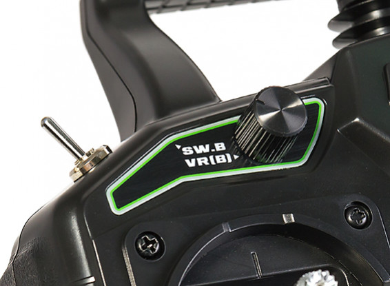

Ho fatto la prova e ho constatato che Giulianoo aveva ragione.
Le manopoline del quinto e sesto canale possono essere usate come un comando on-off.
Nel caso specifico io ho acceso un led.
Con il senno del poi sembra tutto più chiaro e scontato. Certo che un potenziometro può farlo ma se non lo provavo non ne ero sicuro.
Appena posso mi leggerò il manuale per capire a che servono e come si possono usare le levette, ma intanto vi ringrazio ancora tutti per l'interesse e dell'aiuto prezioso.
