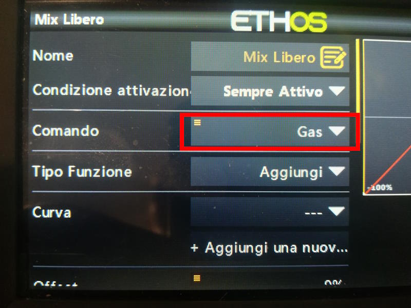

Ciao Roberto.
Scusami se rispondo solo ora ma questi giorni sono un po' impegnato.
Hai ragione... mi confondevo con un altro sistema operativo. Ho spulciato tutte le impostazioni del modello e della radio e l'nversione dello stick del gas non c'è.
Ho quindi per te una procedura che fa quello che ti serve e funziona anche con i vari avvertimenti ecc, ecc...
Ti metto le foto in allegato in ordine.
1) Apri la pagina dei mixer ed aggiungi un MIX LIBERO in ultima posizione.
2) Come canale scegline uno che non usi, io ho messo il canale 10.
3) Come COMANDO, scegli GAS.
4) Scorri in basso e attiva INVERTI
5) Vi sul mix del canale del gas (probabilmente il canale 3) e modificalo
6) come INGRESSI, invece di GAS scegli CH10.
Il risultato finale è mostrato dell'ultima immagine.
All'accensione o al cambio modello, la radio verifica che tu abbia lo stick in alto.
Dimmi se funziona.
Ciao,
Willy.
