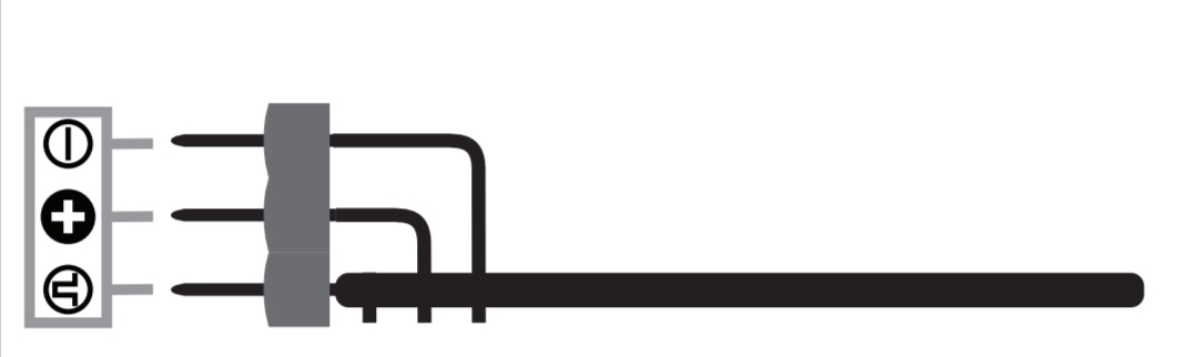

Anch'io ho perso tempo fino a quando ho scoperto che invertivo alimentazione. Rispetto lo stampato, il pin più vicino é quello del segnale, quello più alto é il negativo. Vedi allegato. Per fortuna questa ricevente non si danneggia con inserimento spina alimentazione/servi alla rovescia.

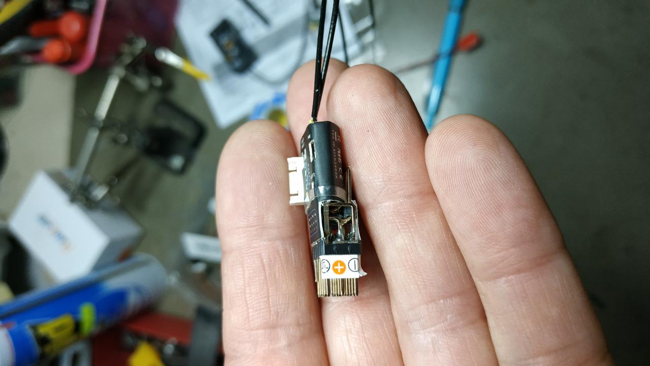

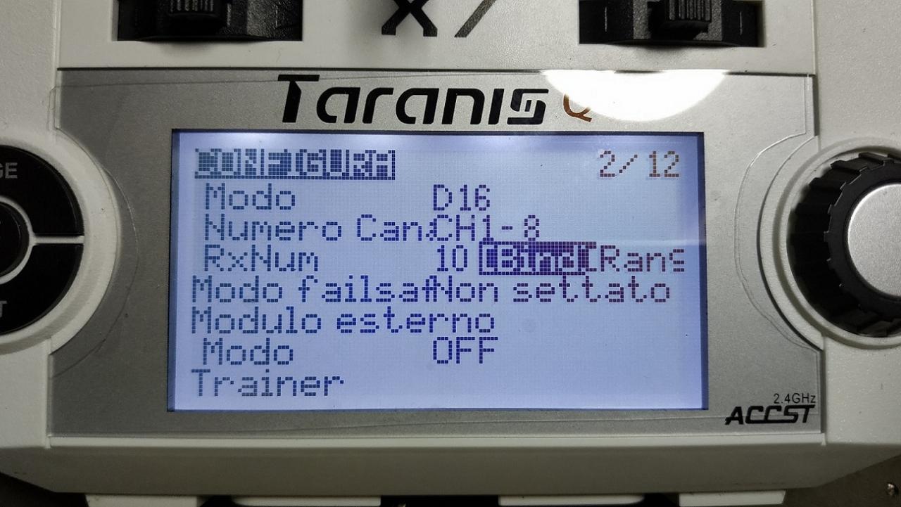

grazie per l'aiuto . cmq non sono riuscito a risolvere . per quanto rigurada la polarità la nuova g-rx6 arriva con le polarità munita di etichetta. quindi non penso di aver commesso errori di polarità. il modulo è settato in modalità d16. ho provato ad aggiornare con entrambi i file disponibili nella cartella dei download di frsky ma cmq non viene riconosciuta. sicuramente sto sbagliando qualcosa ma non capisco cosa.
