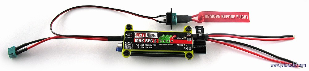

io normalmente uso due lipo o due liIon (meglio) collegate ad un'interruttore che gestisca due batterie (Multiplex per esempio), in uscita all'interruttore un ubec di adeguata potenza ma esistono anche interruttori che gestiscono le due batterie e la tensione in uscita (Jeti - Emcotec ecc)

un coso come questo e si risolve la mia tendenza però, man mano che allestisco modelli nuovi, è di utilizzare elettronica HV alimentata da una o due batterie 2S LiIon, le Lipo le uso solo nel caso di motore a bordo
