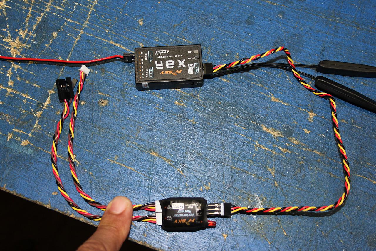

E'giusto il collegamento tra sensore e ricevitore X8R ? Il led sul sensore lampeggia velocemente ma sulla radio(taranis) non viene rilevato. Ho letto il manuale ma non riesco a capire come mai non funziona. Scusatemi tanto,sicuramente sara' una banalita' ma non riesco ad andarne fuori. La radio mi è appena arrivata e devo prendere ancora dimestichezza. Allego le foto del collegamento. Un ringraziamento anticipato. Ciao, Pino |

User | Citazione:
Hai bindato la rx in modalità D16? Come hai impostato "vario source" nella schermata della telemetria? | |
18 agosto 14, 20:56 | #3 (permalink) Top | |
User Data registr.: 02-12-2006
Messaggi: 102
Il "vario source" è impostato su "vario". Grazie, Pino | |

Di sicuro lo hai già letto, ma nel dubbio ... Collegamento e configurazione del variometro FrSKY alla ricevente X8R Collegamento variometro / ricevente: 1) Sul setup modello assicurarsi che il modulo interno sia impostato al modo D16 2) Non connettere i vari fili che escono dal variometro, usare solo il cavetto tipo servi femmina/ femmina in dotazione 3) Verificando bene che la piedinatura sia corretta(rosso=positivo, nero=negativo, giallo=segnale) collegare uno dei due connettori accanto al led rosso del variometro con la smart port della ricevente (che si trova dal lato delle antenne, non da quello dei servi) 4) Dando alimentazione alla ricevente il led rosso del variometro emetterà una luce lampeggiante, il collegamento è avvenuto correttamente Configurazione radiocomando: 1) Andare alla pagina Telemetria del setup modello 2) Verificare che il parametro Vario sorg. sia impostato a Vario 3) Inserire in uno degli schermi telemetrici (per esempio Schermo 1) il valore Alt; in questo modo si potrà leggere il parametro sulla pagina della telemetria del modello (accessibile con una pressione lunga del tasto PAGE) 4) Per attivare la telemetria vocale andare su Funzioni Personalizzate e impostare un interruttore con associata la funzione LeggiValore e parametro Alt con l'intervallo di ripetizione espresso in secondi 5) Per attivare i log telemetrici impostare un interruttore con associata la funzione SDCARD Logs e con l'intervallo di tempo preferito di registrazione dei log 6) Per attivare il variometro impostare un interruttore con associata la funzione Vario Fonte: Manuale rapido - primo utilizzo

Pero' nel manuale in mio possesso (manuale italiano 1.0.8j) non trovo queste istruzioni cosi' dettagliate. Dove posso trovarle anchio? Un grosso grazie a Lamdafly e a Netpaulus Ciao, Pino | |
