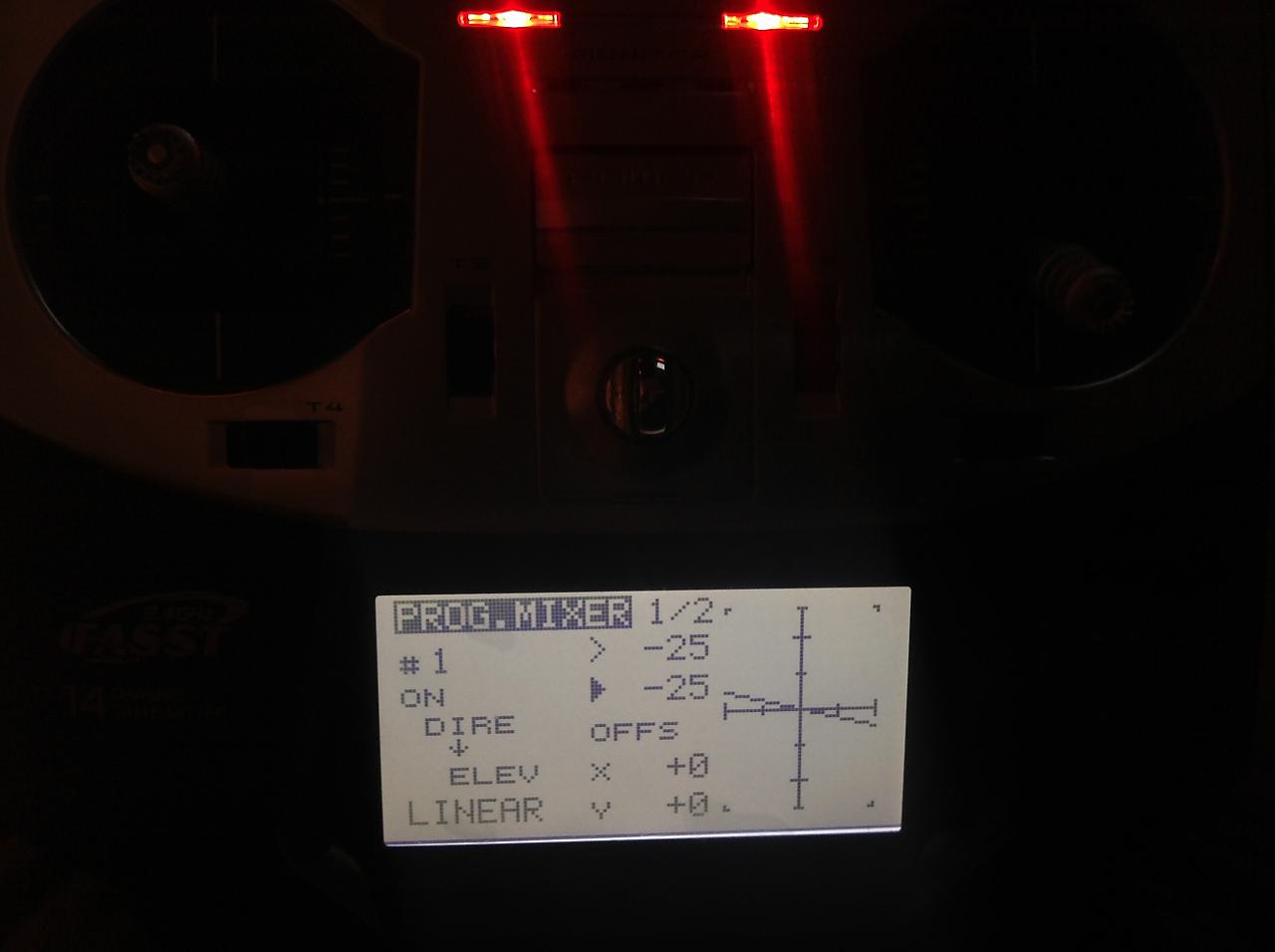

Mix per coltello
Io ho una radio t8 fg super e volo con uno yak 55 krill da 2,20. Ê la prima volta che mi trovo a dover fare una miscelazione per il coltello, ho letto le istruzioni della radio ma non ho capito molto ....
Volevo sapere se qualcuno di voi mi può spiegare bene come fare, cioè che parametri andare a toccare, magari con qualche foto sarebbe fantastico.
Grazie a tutti !!!

CIao
Con cosa vuoi mixare il direzionale?

Messaggi: 2.598
<menu modello>
<prog. mixer>
selezioni un mix libero
.entri in uno dei 5 mix liberi e vai nella seconda pagina dove come MASTER selezioni il direzionale mentre come SLAVE l'altro canale che vuoi mixare...
sucessivamente difianco ATT. selezioni INI e lo porti in ON così l'attivi
una volta attivata quindi difianco a on puoi selezionare uno switch a piacere
Pagina 1 del mixer
su questa pagina puoi selezionare le percentuali da dare al tuo mix ( > +0----- > +0 ) mentre sotto ad offs regoli l'asse x e y del mix (il modo migliore per saperti regolare è smanettarci fino a che non fa al caso tuo )
Dopo di chè il mix è pronto

Ciao, io voglio mirare il direzionale come master e l'elevatore come slave. La seconda pagina l'ho capita tutta, è la regolazione della prima che mi sfugge, ci sono 4 parametri da regolare, ma quale di questi devo andare a regolare???

Originalmente inviato da tonino 57 Visualizza messaggio
In teoria dovresti provare a variare un dei due > +0 in alto i due parametri variabili in basso servono a spostare l'offset( il centro del mix )
descrivi il mix che voi fare... Per es. in coltello vuoi che cabri o che picchi il modello ( ti mando la foto del mix ) per darti l'idea...

Eccola qui ... Se il mix è contrario, basta ke porti i valori in positivo

Io voglio che a coltello cabri

I due -25 dell' esempio sono valori messi a caso, devi valutare tu sul modello se si muove nella direzione giusta (eventualmente mettere valori positivi) e di quanto si deve muovere.
Su alcuni miei modelli il valore ottimale e' differente tra destra e sinistra

esatto il mio era solo un esempio

Si certo, ovviamente lo adatterò io al bisogno del modello facendo delle prove. Il mio dubbio era su quali parametri andare ad agire ;)
Ora ho capito, grazie mille a tutti ;)
