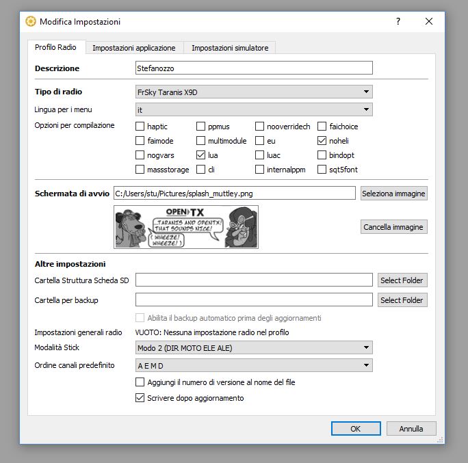

scusa mi potresti spiegare meglio perchè io da Opentx clicco su scarica e mi appare questo:

Dunque appena installato anche a me dava lo stesso problema poi sono andato nel profilo radio e ho settato i parametri corretti e tutto è andato a posto cioè qui:

"Known issues:
If you get an “Invalid Language” error when trying to download firmware after upgrading from 2.1 open the profile settings and reselect your radio type, even if it is already correct."

Ti ringrazio tanto per il tuo aiuto perchè ha funzionato.
