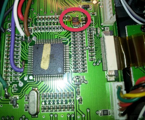

Salve a tutti dopo aver smussato tutti gli spigoli dei muri di casa a suon di testate recitando "mea culpa mea culpa" vengo a voi speranzoso di trovare una soluzione per quanto mi e' accaduto.
Felicissimo possessore della 9x tra l'altro appena modificata e aggiornata al nuovo firmware open9x (un doverosissimo grazie enorme a quanti si prodigano per questa splendida community).
Sabato mattina dopo aver scaricato le ennesime duracell mi sono deciso ad installare la lipo ZIPPY Flightmax 2500mAh Transmitter Pack (Futaba/JR), ho dovuto sostituire il connettore di scarica che era a 2pin con uno compatibile con la radio a 3pin, peccato che nel far cio' non avrei dovuto considerare i colori dei cavi della batteria ma verificare la polarita del vecchio adattatore per le AA.
Risultato un bel corto circuito
Cosa mi consigliate di fare ?
Sapreste dirmi che tipo di integrato ho carbonizzato magari chiedo ad un tecnico di sostituirmelo.

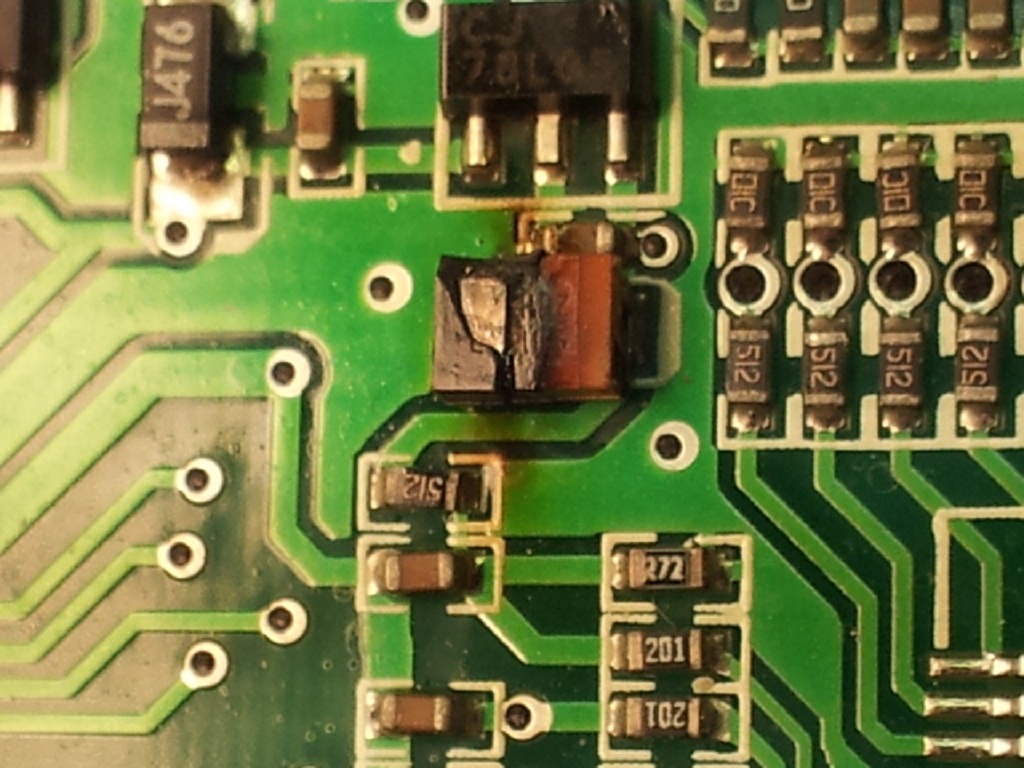

si sostituire quei pezzi, il 78LO5 e il condensatore (vado a memoria 10uF),

Originalmente inviato da frankkappa Visualizza messaggio
Grazie mille Romoloman, il condensatore e' il componente appena sopra il 78LO5 ?
ancora grazie
E' quello che è scoppiato e si vede bene nella foto..

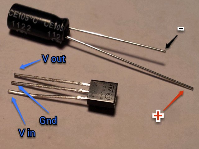

Ho fatto gli acquisti da te consigliati
Originalmente inviato da romoloman
purtroppo non avevano componenti da basetta.
Comunque gentilissimo il commesso mi ha anche riportato i collegamenti da effettuare
Domani porto il tutto dal tecnico, credo che la parte piu' difficile sara' dissaldare i vecchi componenti senza compromettere nulla, speriam bene.

No non vanno bene...
manca completamente il dissipatore del 78l05 rischia di scaldare troppo
Acc
questi sono molto simili a quello installato
2x L78L05ACU 5V 100mA SMD/SMT Positive Voltage Regulator SOT-89
poco meno di 5 euro che dici ?
L78L05ACUTR
domani faccio un po di telefonate magari lo trovo in zona.
Grazie per la consulenza
l'altro componente va bene ?
Meglio sarebbe un tantalio...
