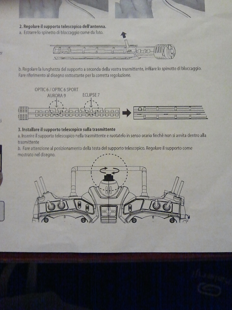

Ciao, non vorrei dire una cavolata visto che la mia l'ho aperta due anni fa e potrei ricordare male, ma mi pare che l'antenna sia fatta da due pezzi: l'antennino collegato al modulo dal filo esterno e una "radice" che è avvitata dentro la radio...
Mi sembra che per smontarla si debba prima staccare a pressione l'antennino (occhio a fare delicatamente per non danneggiare il filo) e dopo svitare la parte che rimane nella radio.

Comunque Imperatore ho trovato le istruzioni in formato cartaceo (non sono riuscito a trovare quelle in pdf) e mi ricordavo bene... però mi chiedo... se hai la radio col modulo in 2.4 come è possibile che non ti abbiano mandato i due foglietti di istruzioni??
Vabbe' ti allego le foto... sono per il montaggio del modulo, basta che le segui in senso inverso...
Ciao.
