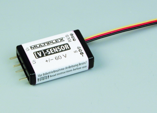

per misurare la capacità residua devi utilizzare il sensore amperomentro

| puoi visualizzare la capacità, la capacita prelevata o la capacità residua, a questi valori puoi attivare un allarme max o min di valore programmabile

| Per Multiplex è la stessa cosa, la funzione relativa al "consumo" va attivata tramite PC o col Multimate. Oltretutto MPX ha presentato una serie di regolatori telemetrici (gli MBS Expert) nei tagli da 20, 40, 60 e 80 Ah con integrata la telemetria relativa a temperatura, rpm, corrente e tensione.
