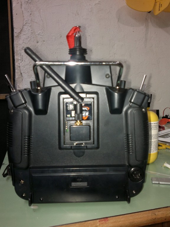

Esatto
Esatto!! Hai capito bene.
Ti metto qualche foto cosi puoi vedere il risultato... la qualità non è delle migliori perché le ho fatte con il cell e di notte....

Perfetto, ottima soluzione!
Quindi nel caso di acquisto di un modulo FrSky da montare su una Hitec non sarà più necessario prendere anche l’adattatore a 90°, come invece avevo sempre pensato finora!…infatti è preferibile la soluzione da te adottata!
