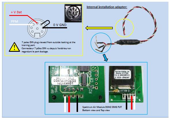

Avendo due radio cockpit ho pensato di modificarne una in spektrum e ho trovato questo schema che tramite il modulo DM8 per futaba permette la trasformazione , unico dubbio la reistenza R2 va rimossa o no ??!! sullo schema non lo segnalano sui vari forum dicono di si

allora, la questione resistenza R2 è molto semplice:
lo schema che hai postato non è proprio uno "schema" ma sono le istruzioni del cavo/adattatore che fa la ditta svizzera (perdonami non ho il link sotto mano).
Il cavo (o lo scatolotto, è uguale) fatto dagli svizzeri ha un circuitino che serve proprio per evitare di dover modificare la resistenza R2 del modulo futaba.
quindi:
- se compri il cavetto svizzero, è tutto plug & play cioè devi solo prendere i tre fili +,-,PPM dal connettore allievo maestro e farli andare nel modulo, come in figura. Infatti nella foto vedi il cavetto che ha il circuitino, quella protuberanza nera.
- se invece NON compri il cavetto svizzero, ti devi fare tu un cavetto come sopra (ma che ovviamente non ha il circuitino nel mezzo) *E* devi levare la famosa resistenza R2.
in pratica il circuitino serve ad ovviare al problema della resistenza e a lasciare il modulo "intonso" e riusabile su una futaba, plug&play
Chiaro?
quindi:
Chiaro?
Chiarissimo ed esaustivo..... avevo visto il circuitino nel termoretraibile e mi chiedevo a cosa servisse ..... quindi faccio il cavetto semplice e tolgo la r2 .... tanto per ora non usero' sicuramente una futaba .......
mi tuffo in rete in cerca di un modulo .......
Grazie grazie ancora .....

se qualcuno si prendesse la briga di prendere il cavetto svizzero e aprire il circuito, si potrebbe vedere come è fatto e rifarlo in casa... ho l'impressione che sia una cosa banale, tipo una resistenza o altra cosa simile.. d'altronde li dentro un integrato non ce lo vedo..
