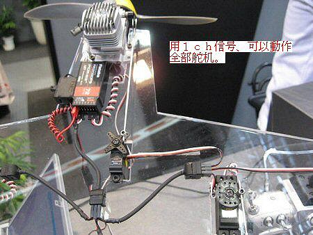

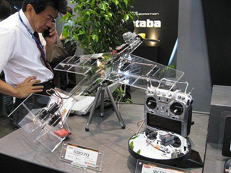

Ciao a tutti,
navigando sui siti più strani mi sono imbattuto in un sito giapponese (credo) dove ho trovato queste foto.
Viaggiando con la fantasia ho pensato che Futaba stia per fare (quando saranno pronti) un ulteriore salto di tecnologia.
Sembra infatti che i servi siano collegati alla ricevente mediante un bus dati (come tanti ne esistono a livello industriale), per semplificare sono in "rete" tra loro come lo potrebbero essere un gruppo di PC.
Se così fosse andrebbe a morire il vecchissimo sistema utilizzato fino ad oggi anche sulle moderne riceventi a 2,4Ghz.
Al servo non verrà più inviato un treno di impulsi da interpretare per identificare la posizione richiesta ma verrà inviato un dato digitale, un numero che comunicherà al servo in che posizione andare.
Il treno di dati comprenderà le posizioni di tutti i servi, ad esempio se le posizioni massime gestibili per servo saranno 1024 (numero a caso):
Servo 1 - Posizione 512
Servo 2 - Posizione 520
Servo 3 - Posizione 512
Servo 4 - Posizione 400
E via così fino al numero di servi massimo gestiti dalla ricevente.
Ogni x ms verrà fatto l'aggiornamento delle posizioni (o qualcosa del genere) rispedendo i dati a tutti i servi.
L'unico problema che posso riscontrare è la velocità di aggiornamento dei dati.
Se quanto ho immaginato fosse vero significherebbe che le attuali riceventi e tutti gli attuali servi possono essere considerati obsoleti.
Io ho lanciato il sasso, ma forse è pura fantascienza...

Da quello che sò (collegamento con BUS i2C) sono già anni che ci sono sistemi di questo tipo sul mercato (vedi Spektrum).
Mikado inoltre rilascerà il nuovo Mini-VStabi proprio con collegamento bus I2C per poterci collegare uno o più "satelliti" Spektrum (che sono delle rx complete a tutti gli effetti) evitando cosi la tipologia di collegamento attuale.

Accademicamente carino, ma credo del tutto inutile nella pratica. Ecco perchè:
la tecnologia attuale (che prende il segnale radio, lo "scompone" servo per servo e manda la posizione ad ogni servo ogni tot tempo) funziona tutto sommato egregiamente, e i problemi che ha sono ad oggi tutti ben conosciuti e risolvibili. E' un sistema affidabile che nella catena tx->modello raramente costituisce l'anello debole.
Inoltre, essendo elettronicamente piuttosto "semplice", consente di creare piccoli accessori di basso costo e ingombro per poter modificare o personalizzare certe funzioni (penso ad esempio a signal repeater, inversori, invertitori, centraline per maxi, ecc ecc ecc ecc).
Inoltre, essendo ogni segnale indipendente (nel senso che ogni servo ha il suo "filo") rendeva più semplice la diagnosi di eventuali problemi di impianto.
Insomma, se proprio dovevano andare a modificare qualcosa, non valeva la pena di andare a implementare un BUS (A MENO CHE la cosa non serva a risolvere problemi o specifiche PARTICOLARI che in giapponese ci sfuggono) piuttosto, valeva la pena intervenire sul vero anello debole della catena, ovvero il link tra TX e RX (ma per quello hanno già fasst).
Riassunto in due parole: una volta sul mezzo, sta roba a che serve? Cosa mi da di più rispetto al vecchio sistema?
Questo è da vedere...
per contro, di sicuro, ci saranno i "soliti" problemi ovvero:
- tecnologia nuova, quindi a rischio di errori di gioventù, va provata, collaudata ecc ecc.. e prezzo, ovviamente, ALTISSIMO.
- visto che è un BUS, per di più Futaba, le specifiche tecniche saranno chiuse e impenetrabili per chiunque, quindi tutto da ricomprare, accessori solo se Futaba si degnerà di farli e al loro prezzo di monopolio, ecc
- Come soluzione la vedo più "delicata" rispetto alla vecchia. Se il cavo è uno solo che "gira" tutti i servi, è presumibile che un guasto dia problemi ad una serie di servi e comuque tutto sarà più difficile da "decifrare", il problema più difficile da localizzare ecc data anche la novità del sistema.

L'idea di per se non e' male, ma mi sfugge il vantaggio..
CONTRO:
Il cablaggio si complica
La diagnosi divenga piu' difficile
Ci si infila nel monomarca a partire dal TX a finire a i servo e agli accessori
