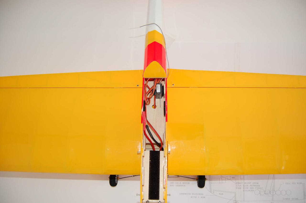

Ciao a tutti vorrei chiedere ai guru degli impianti radio (in particolare a re60cnc) se secondo voi l'installazione della nuova AR500 Spektrum è buona per avere una ricezione solida. Tenete presente che il modello e' 1 metro scarso di apertura alare.
p.s. per fermare l'antenna lunga ho messo del nastro adesivo.
ciao e grazie
Ar500 installazione-ar5001.jpg   Ar500 installazione-ar5002.jpg   Ar500 installazione-ar5003.jpg

Salve,
a mio avviso la parte terminale andrebbe rivista.
Fai in modo che la parte finale (gli ultimi 6 cm di cavo, compresi i 3 cm più "sottili") rimanga in verticale o giù di lì, e tieni l'antenna del trasmettitore a sua volta in verticale rispetto al suolo, quando sei in fase di pilotaggio.
Se il tuo trasmettitore viene alimentato per mezzo di un portapile a molla e batterie AA prendi in seria considerazione una modifica che preveda un pacco con stili saldati (vale per la dx5 e forse per la dx6)
P.S.:
L'antenna di fatto è formata dagli ultimi 3 cm di filo e, a voler fare i grandi, dai "penultimi" 3 cm di calza che costituircono il "polo freddo" del dipolo.
Il resto può stare tranquillamente in fusoliera ma EVITA ASSOLUTAMENTE di schiacciare/piegare/pizzicare il cavo di antenna: questa raccomandazione deve essere considerata "aurea" soprattutto dai possessori di Futaba fasst, che pure utilizza dei piccoli coassiali per l'antenna (o antenne) delle riceventi 2.4.
Quindi, poche curve e sempre morbide....
Renzo

Ciao innanzitutto grazie per la tempestiva risposta. Come radio ho la DX7 e ho provato a mettere l'antenna come mi sembra tu mi abbia consigliato.
Allego delle foto per vedere se come ho orientato l'antenna è esattamente quello che intendevi tu.
ciao e grazie ancora.
p.s. per quanto riguarda l'orientamento dell'antenna della trasmittente ora la tengo esattamente come tu mi hai suggerito (forse ti ricordi che ti avevo mandato delle foto) e devo dire che ne ho trovato molto giovamento specialmente utilizzando la 6100e.

Così va benone, fai comunque qualche prova di portata a terra, solo come procedura di sicurezza (meglio eccedere nella prodenza che azzardare, in R/C e non solo..)
