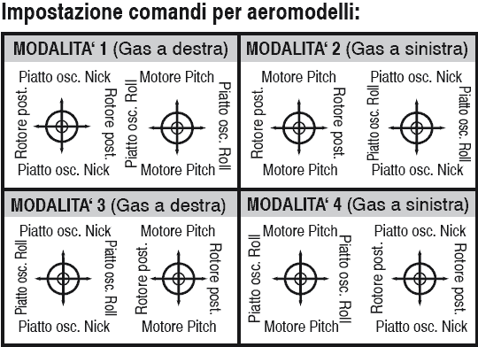

questa e la radio in questione
ESky 0406A Transmitter Guide
io avendola comprata in mode 2 (insieme all'elicottero) e avendo sempre usato il mode 1...ho cambiato il mode seguendo la guida allegata...
ora non si capisce piu nulla...
il piatto ciclico dell'eli e sempre storto..
non so come spiegarmi, e na roba strana...poi gli stick che in foto sono 4 e 10 muovendoli verso destra e verso sinistra non muovono nessun servocomando
dietro alla TX ci sono vari interruttori...mi sapreste dire a che servono?magari puo dipendere da quelli...boh

quelle istruzioni ti fanno solo scambiare fisicamente gli stick, ma non cambi il mode.. perche su uno stick hai gli alettoni e il motore e sull'altro cabra e deriva, mentre nell'altro modo hai motore deriva e cabra alettoni
sostanzialmente bisogna scambiare fisicamente i fili che vanno ai relativi potenziometri degli stick..
