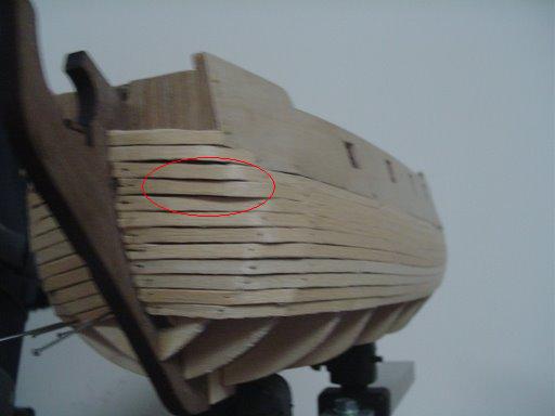

Da poco sono entrato nello statico, e sto costruendo la nave in oggetto.
Sono arrivato al primo fasciame è ho creato un gran caos, ardate le foto, e ditemi cosa ho sbagliato.. ormai sono bloccato.
Ho due tavole 10cm per 1m di balsa, spessa 1mm, se mi consigliate tolgo tuto il fasciame messo e creo altri listelli di balsa dalle tavolette.
Picasa Web Albums - maurizio - nave bombarda

nave bombarda
per me non hai arrotondato le ultime ordinate verso prua

Non mi sembra cosi' grave data la zona incriminata. Hai cominciato da poppa a prua e non hai ammorbidito bene i listelli, presentandoli sullo scafo lato prua prima di fissarli (alcuni piegano meglio di altri). Vero Zio?. Quello che è successo è abbastanza normale le prime volte. Il rimedio: levare parzialmente il listello baggiano (si sono spezzati, si vede) e sostituirlo con uno spezzone nuovo oppure riempire la parte infossata con dei ritagli e dar di mano alla cartavetro. Per le altre piccole imperfezioni, santo stucco. La superficie dello scafo deve essere perfetta prima della posa dei listelli a finire, molto piu' sottili, decisamente meno complicata, basta stare attenti ad accostarli perbenino. Nulla di serio, quindi, ci vuole solo un po' di pazienza e sopratutto non farsi prendere la mano dalla fretta, lo dico sempre. Buon proseguimento.
PS. ci sono ancora altre soluzioni prima di smontare tutto

Ciao Buon Gavino, ben ritrovato!
E già proprio così, lo "Zio" non ha addolcito le prime 3/4ordinate, in oltre non ha rastremato i listelli per questo gli son venuti quei sgradevoli scalini.
Come dici tu potrebbe essere buona cosa fare spezzoni e zepparli, ma il risultato anche con il santo stucco .....
"Potrebbe", a mio avviso, scollare il fasciame dalle ordinate a partite a partire dalla prima alla quinta in modo da avere spazio per correggere sia le ordinate che i listelli, lavorandoli sul posto e presentandoli man mano che va avanti e uno alla volta alternando la parte destra con la sinistra in modo da poter vedere dove intervenire e dove ce n'è di bisogno sostituire il listello o parte di esso.
è una gatta da pelare ma con pazienza "e calma".......
buon lavoro

In effetti, ad onor del vero a guardare bene le foto, c'è un accenno a sistemare gli angoli di quartabono (rastremare le prime ordinate), ma evidentemente non in modo sufficiente: la curvatura va sempre controllata con un listello o una striscia flessibile. Il tuo consiglio è un altro modo per venirne fuori. Drasticamente taglierei i listelli delle prime ordinate e coprirei con il tuo sistema delle tavolette di legnaccio portando tutto a filo, salvandomi di acquistare altri listelli. Alla disperazione (l'ho gia fatto) smonterei tutto il fasciame e ricomincerei "con calma". Non è una tragedia, anzi si evita di ripetere errori. Per la Vespucci proverei con lo sverniciante dato con un pennellino, se funziona. In ogni caso ti tocca smontare parecchio. Auguri.

nave bombarda, problemi con il primo fasciame.
i vostri consigli sono molto utili.
Vorrei sapere, in maniera molto chiara data la mia inesperienza come si applica il primo fasciame?
Allora di sicuro ho fatto un angolo di quartobuono lieve......
La mia domanda è i listelli vanno rastremati in punta sia a prua che a poppa, cosi da farli venire all'insù?
Se guardate le foto della mia bombarda noterete che adesso nella parte inferiore dello scafo, vanno applicati parecchi listelli ancora, la mia domanda, tra le tante, è ma adesso tutti i listelli che vanno a finire sino alla chiglia dove gli attacco visto che a prua non ho più spazio?
Sarei disposto a toglierli e a gettarli via, ma volevo sapere se la balsa va bene come fasciame iniziale, io ho due fogli da 10cm x 1m, spessi 1mm, potrei creare altri listelli 3mmx1mm, e iniziare tutto da capo.
Si lo so sono tante domande, ma non credevo che l'applicazione del fasciame risultasse così complicata.
Grazie a tutti.

come ti avevo accennato ed anche il buon Gavino ha confermato, il problema "NON" è grave è solo rognoso, Visto che sei a quel punto ed ancora non hai finito il fasciame, fai una cosa:
-smonta con attenzione tutto il fasciame (bada a non rovinare le ordinate),
-riportata l'ossatura delle ordinate a vista devi riempire gli spazi fra una ordinata e l'altra con del legno tenero (anche quello bianco e tenero delle cassette di frutta del mercato) e non badare allestetica.
-Una volta fatto "Tutto lo scafo" con questo rivestimento (bada bene NON DEVE ESSERE PRECISO, DEVE USCIRE FUORI DALLE ORDINATE), ti armi di carta vetrata montata su un tacchetto di abete (10cm x 4/5cm x 2cm di spessore), e ti fai una bella sgrossata fino a dare una forma armonica dalla prua alla poppa. Così facendo avrai una base stabile su cui poggiare (e prima di incollare) presentare i vari componenti del fasciame.
Se hai fatto un buon lavoro, "Potresti usare una alternativa ai listelli".
Ora ti posto esempi di come devi rivestire prima le ordinate e comunque sia sono già state sgrossate e pronte per il rivestimento.
