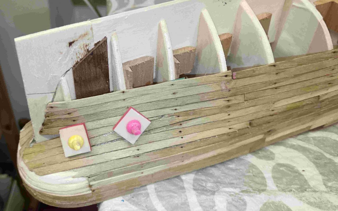

Vecchio 09 agosto 25, 18:14   #6 (permalink)  Top
L'avatar di il maurino
Data registr.: 25-04-2020
Residenza: Genova
Messaggi: 398

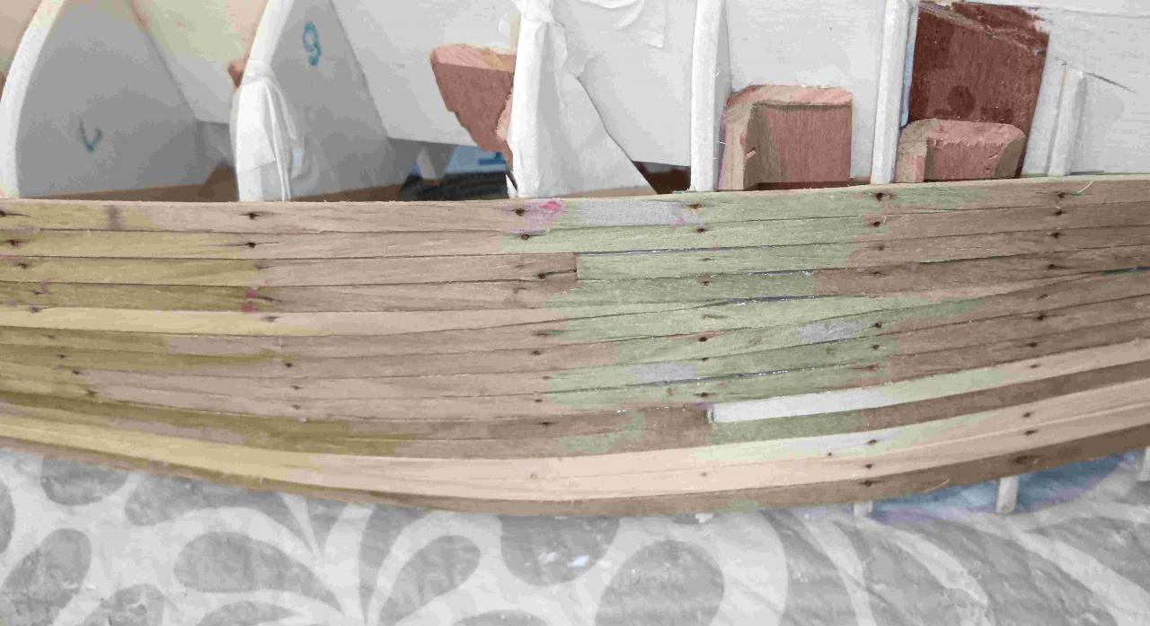

Inizia la posa del fasciame .......

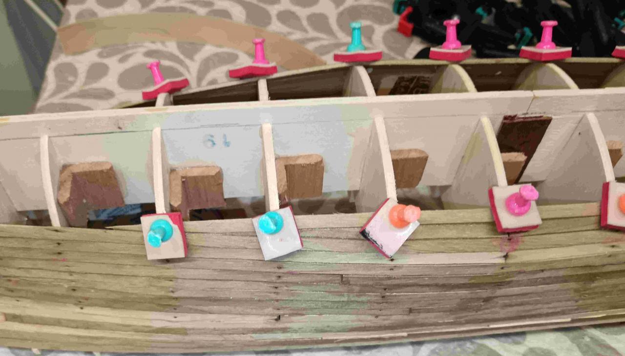

....continuo....

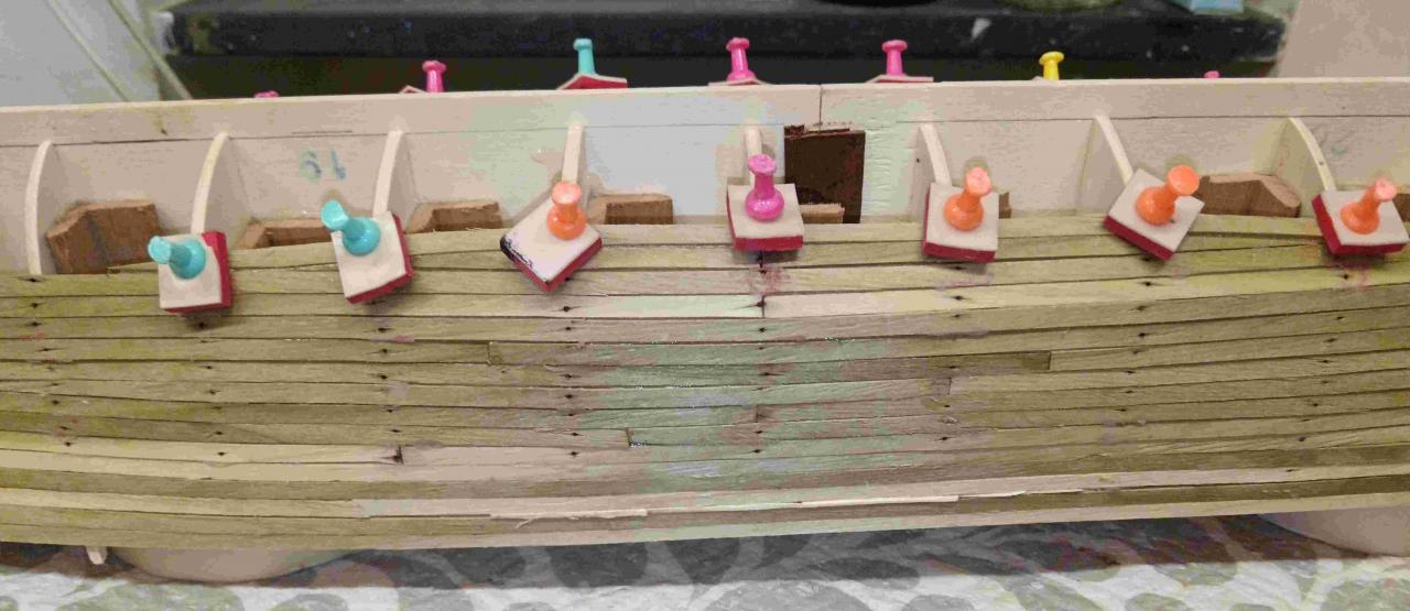

.....ancora fasciame .....

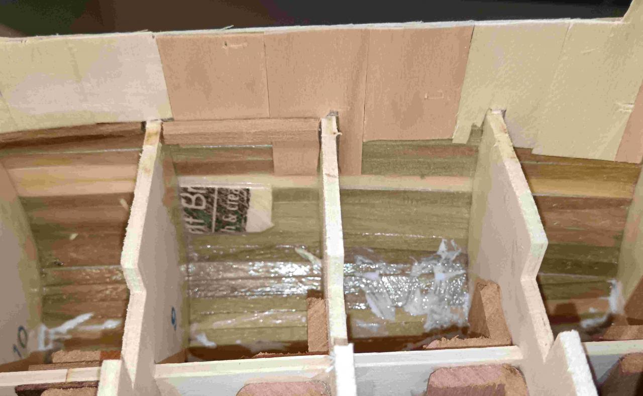

Rinforzo la murata con uno strato di legno sottile che in seguito ricoprirò con listelli di misura adeguata .....

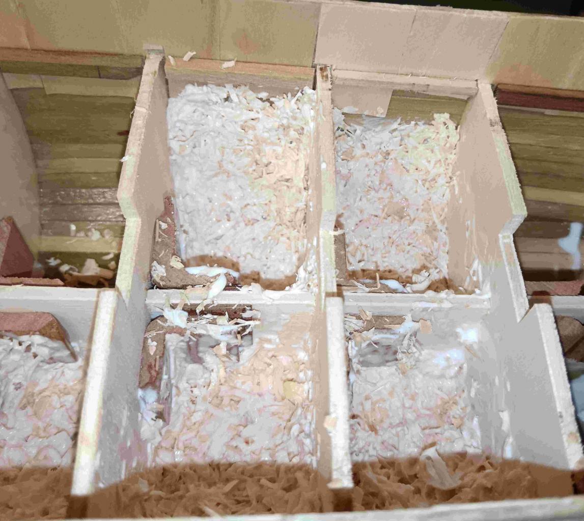

Vecchio 29 agosto 25, 21:51   #10 (permalink)  Top
Residenza: Genova
Messaggi: 398

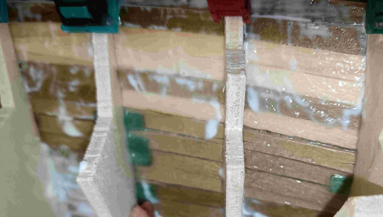

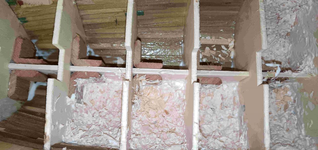

Piccoli aggiornamenti dal cantiere ,purtroppo una fastidiosa sciatalgia mi impedisce di fare i progressi che vorrei , in compenso sto usando questo momento di scarsa produttività per disegnare un nuovo veliero da costruire in parallelo , se i disegni daranno esito soddisfacente . Tornando al Fliyng Cloud , sto calafatando la parte interna dello scafo ( quella sotto la linea del ponte ) con un impasto di segatura e colla vinilica per evitare che nel corso del tempo i listelli dello scafo abbiano trazioni dovute alla troppa o troppo poca umidità nell'aria .
