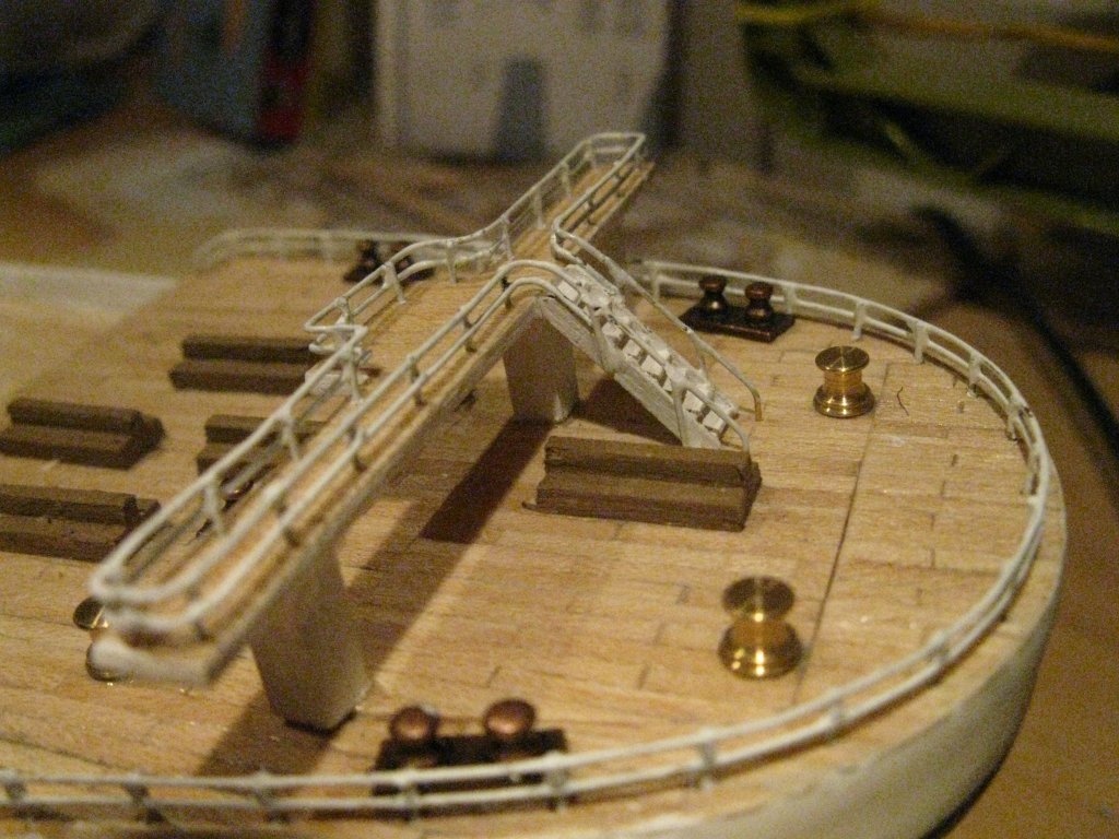

vado avanti.. [/QUOTE]
Per il mio Titanic sto facendo lo stesso lavoro, tutto in ottone saldato. Filo da 0,50 sia per i piloncini che per le tratte orizzontali (lo so, avrei dovuto usare un filo più sottile, ma poi la tenuta meccanica sarebbe stata ZERO). Una smazzata impossibile, un ora di lavoro per 10 cm di ringhiera e ne devo fare un paio di metri.....
Per saldarlo uso la pasta da radioriparatore, quella in siringa Brand new 1 pz 100% hong kong meccanico xg bga solder flux pasta saldante tin cream sn63/pb37 25 45um xg z40 10cc in * Stazione di rilavorazione saldatori ferro saike 852d + + aria calda stazione di rilavorazione Pistola da Flussi di saldatura su Ali . Contiene già una abbondante dose di pasta salda e si dosa alla perfezione con uno spillo.
Per la cronaca, la ringhiera è alta solo 4 mm dal ponte, i piloncini sono a 8 mm di distanza. La ringhiera in primo piano è composta di ben 7 spezzoni diversi.
Carlo

Ecco come si presentavano le mie battagliole con i candelieri originali della B.B. Tutto incollato con la ciano e pensa che sono pure allergico
Queste invece sono le battagliole realizzate con i cadelieri fotoincisi made in germany sul mio sdm tud
Vai avanti e non ti incaz..., con i kit è quasi sempre cosi: spendi tanto, appendi poco
ALIMURIMETA
