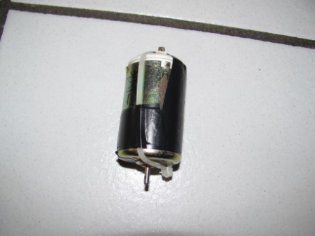

Ho trovato un motore non sò da quanto è sò solo che va a 12v e che è a spazzole , potrebbe andare bene questo al posto del Gauper?
p.s. questo motore ha fatto la guerra ecco perchè è cosi è già un miracolo se và

si... bene, ma non lo puoi collegare in diretta al motore sarebbe meglio trovare una vite senza fine collegata al motore e con quella far girare una ruota dentata collegata al rocchetto
