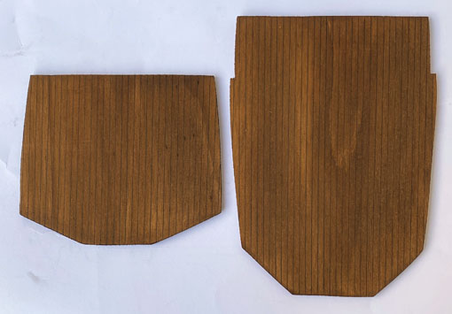

1. il ponte superiore, come da disegno, dovrebbe dare l'idea di un tavolato a listelli in legno pregiato. Come dare questo effetto visto che detto ponte è una semplice tavoletta di compensato?

Ciao Riant, per la coperta, puoi "rigarla" con righello ed un attrezzo appuntito ad esempio, una punta per tracciare, poi tolto il truciolo della lavorazione, ripassi le linee con un pennarello nero punta fine.
