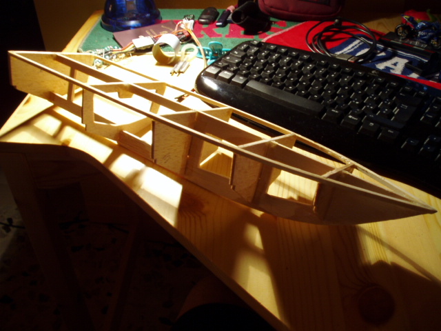

Ciao a tutti, ho finalmente cominciato a costruire un modellino in balsa..
il volcano 2 che ho trovato qui sul forum.
Ho dei dubbi che non mi permettono di capire alcune cose..
premetto qualche dato:
lunghezza 50cm
larghezza (poppa) 13,5cm
peso 60gr fin'ora,mancano ancora 2 stecche nella parte inferiore
la motorizzazione e l'elettronica e' la seguente:
motore http://www.hely-go.com/prod.asp?pp=1306
ricevente http://www.hitecrcd.com/receivers/show?name=Micro+05S
servo timone http://www.ett.co.th/product/1602.html
regolatore 30a
batterie lipo 3s con le quali sono coperto fino a 27A di assorbimento
non ho a disposizione motori brushed e regolatori,tantomeno celle nimh
i mieie dubbi sono circa la costruzione innanzitutto, sapere se la mia dotazione puo' andare bene..un vostro giudizio mi darebbe sicuramente una mano.
come procedere ora? una volta incollate le due stecche inferiori si procede con la copertura, per la quale pensavo di usare della balsa da 1,5mm. In seguito? iniziare a svuotare la poppa o prima dare la cementite o cos'altro sulla chiglia? Sono necessarie delle rigature?
Il dubbio e' anche sul posizionamento del motore, il fissaggio e l'inclinazione da dare alla trasmissione, e se usare un giunto snodato o meno. quanto far uscire l'elica e il suo corretto posizionamento... sono tutti problemi da principiante
avreste per caso uno schemino standard per centri di gravita' e installazione dei componenti a bordo??
Per il raffreddamento ho pensato alla placchetta che c'e' in foto, presa da un dissipatore con 2 tubettini di rame saldati a stagno.. provato dopo la saldatura:ha sputato acqua bollente 1 secondo e si e' raffreddato al volo..
l'elica riesce a creare una pressione tale da far circolare l'acqua attorno al motore, poi al variatore ed uscire??
Per il motore seguiro' l'idea trovata qui sul forum della camera d'acqua attorno al motore..
Qualsiasi suggerimento, critica e consiglio e' ben accetto!
